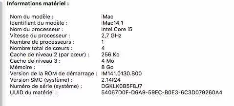

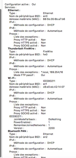

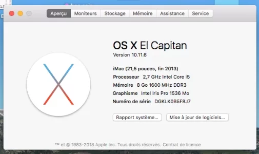

D'abord merci de t'intéresser à mes soucis.
Mon souci est le suivant, il ne concerne que l'application Mail, avec laquelle je n'avais jamais eu de problème (depuis 20 ans, deuxième iMac après un G5) : toutes les commandes sur cette appli sont devenues hyper lentes. Si je clique, par ex, sur message reçu pour l'ouvrir il y a une petite roue multicolore qui n'en finit pas de tourner pour ouvrir, finalement, le mail (parfois plus de 10 secondes). C'est la même chose pour toutes les commandes de Mail (supprimer, transférer...) A perdre patience, quasi inutilisable ! La petite roue n'apparait sur aucune autre appli.
Je mets en pj des renseignements sur le Mac (j'avais pris le détail de connectique pour utiliser ce Mac en moniteur - mais pas compatible avec les derniers MacBook Air, par ex, merci Apple !) J'avais eu quelques souçis avec un malware (vous m'aviez conseillé malwarebytes et j'avais déjà etrecheckpro, il y a 2 ans ) et à l'époque un iConcept m'avait fait changer mon système d'exploitation pour un plus récent : El Capitan au lieu de Mountain Lion. Aucun intérêt de la modif, presque au contraire.
Ta machine devrait très bien tourner sous Mojave et peut même accueillir Catalina.
Mais là un SSD externe en USB3 lui ferait du bien.
C'est donc très dommage de rester sous El Capitan, bon OS mais très ancien.

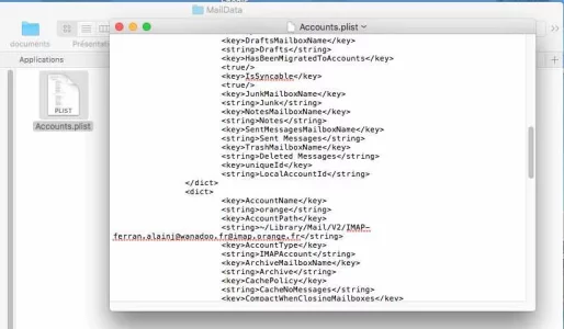

Je suis allé dans Finder, etc. et je ne trouve pas "enveloppe..." :
Aprés avoir cliqué sur V2 V3 j'arrive à accounts .plist dont je te fais une capture à titre d'exemple. Nulle part mention de "envelope index ". Seulement des lignes surlignées en rouge. Faut-il les déplacer ?
Il ne faut pas que tu regardes dans un fichier…
Peux tu faire une copie d'écran du contenu de MailData ?
