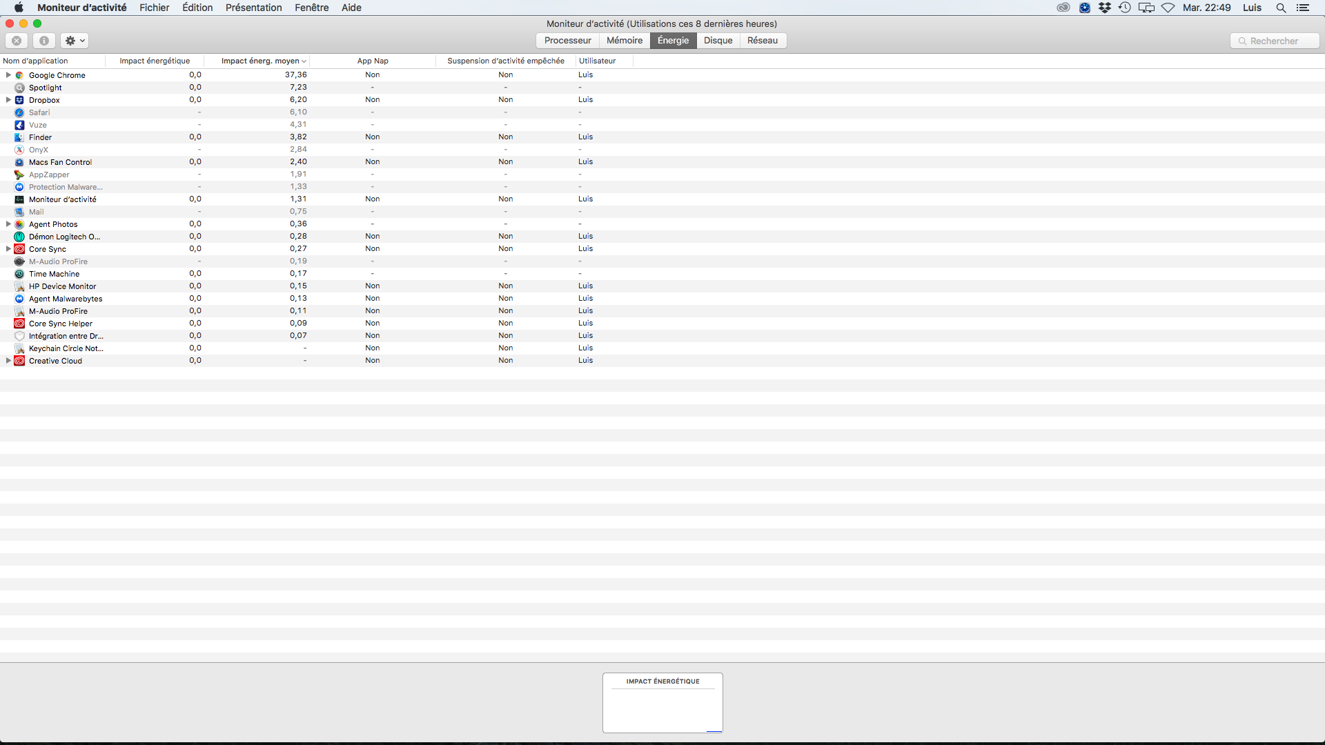

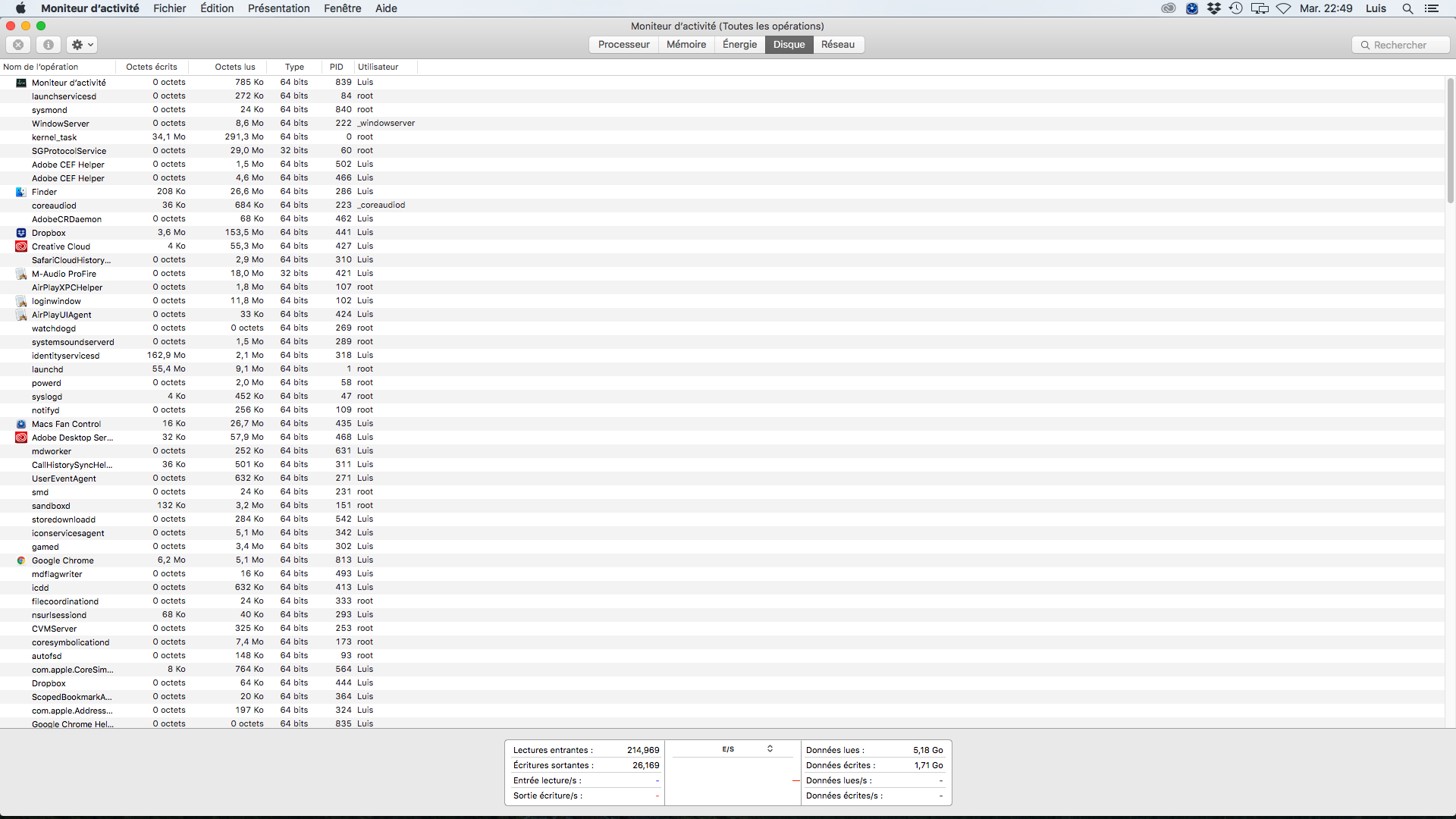

... et après tout çà ?
Mail plante toujours inopinément.
Voici les captures d'écran du moniteur d'activité, section par section.
