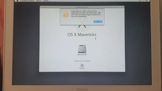

J'ai eu le même problème, je pensais m'en sortir avec ce topic riche en explications et solutions...
Eh... Bien... NON !
Juste à la fin, au meilleur moment, ça foire...
Voici le message d'erreur :
:hungover::vomit::banghead::nailbiting::oldman:
J'ai bien respecté les étapes au préalable...
Comment faire ?
Merci par avance

Bonjour Joss.
Le message évoque : soit un déréglage de l'horloge du Système d'installation démarré (qui a emprunté sa date au démarrage à l'horloge de la carte-mère du Mac qui serait donc elle-même déréglée) ; soit un problème de certificat périmé de l'installateur de Mavericks qui a servi de source à la configuration de la clé.
- peux-tu dans le terminal de la session d'installation passer la commande :​
date
  • qui affiche la date et l'heure à l'horloge du Système démarré => et poster le retour ?
Note : tu as un Terminal à la barre de menus supérieure de l'écran d'accueil > menu Utilitaires.

Bonjour macomaniac,
Mais quel boulet je suis... :banghead::oops:
Retour au premier problème... Logique...
MERCIIIIIIIIIIIIIIIIIIIII!!! En tout cas! :up::D
À vrai dire...
J'étais tellement déçu de voir que ça ne marche pas que j'ai capitulé...
Pourtant, c'est pas faute que cette solution m'est effleuré l'esprit, j'ai failli essayé mais je devais aller au resto...
Surtout que c'est la première manipulation que j'ai faite... Le jour ou j'ai essayer de le réinitialiser... (Si par magie Apple me délivrais Mavericks en MAJ.! :happy:)
Désolé du dérangement inutile...
Et merci encore pour toutes les lumières, tu es un puits de science!
Je commencerais presque à aimer Apple et à le trouver beaucoup plus logique que "Windöb", et surtout beaucoup plus coriace et sécurisé! ^.^

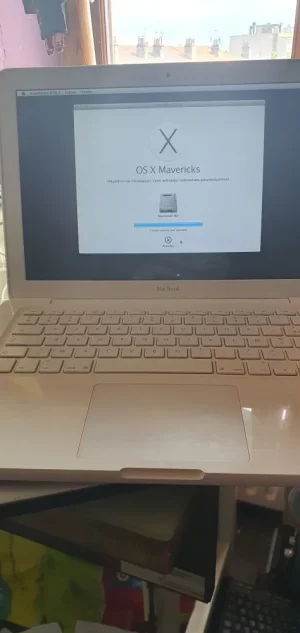

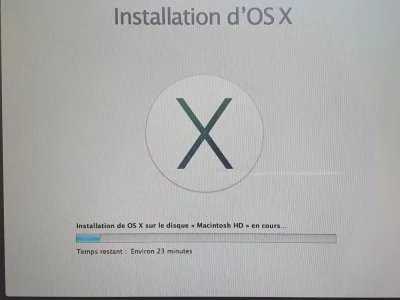

J'ai hate! :happy: :
Bientôt fini!!!! ^.^

Content pour toi !
- était-ce la date à l'horloge du Système démarré qui était fausse ? - ou fallait-il reculer cette horloge à cause de la péremption du certificat d'application de Mavericks ?​
Merci,
C'était bien la date à l'horloge du système démarré qui était fausse... Et non le certificat.
Ton MAVERICKS.dmg est encore bon! :up:
