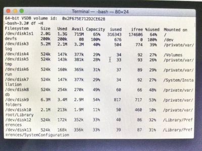

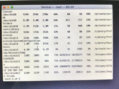

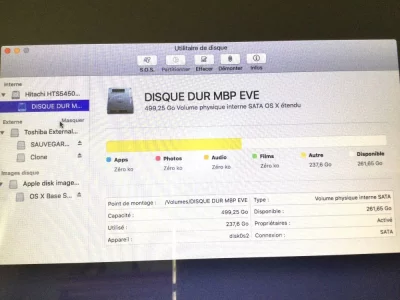

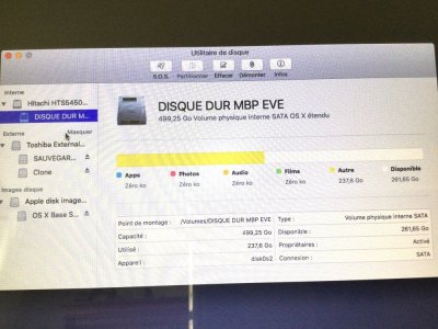

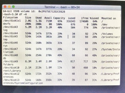

Passe la commande :
df -H
  • qui affiche l'occupation des volumes montés (une façon de vérifier quels volumes sont montés)
Poste le tableau obtenu. Il y a des chances que le volume Clone ait été démonté.
Re
    221,9 KB · Affichages: 122
    218 KB · Affichages: 126

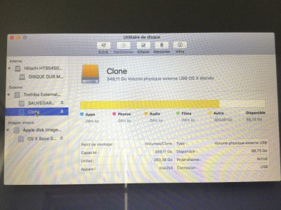

Le volume Clone est bien monté pourtant. La commande ne semble pas trouver le dossier parent CoreServices.

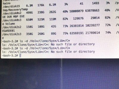

- passe la commande :​
ls -d /Vol*/Clone/Sys*/Lib*/C*
  • la commande liste les dossiers commençant par C dans la Bibliothèque-Système de Clone
J´ai passé la commande 2 fois mais sans résultat :
    241,4 KB · Affichages: 128
Ce n'est pas vraisemblable que le volume-Système ait été ainsi dévasté dans l'original => et par suite dans le clone.

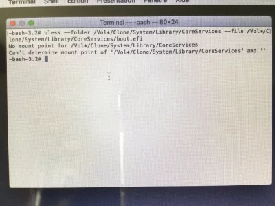

bless --folder /Vol*/Clone/System/Library/CoreServices --file /Vol*/Clone/System/Library/CoreServices/boot.efi
  • même message d'échec que précédemment ou commande muette (= succès) ?
Message d’échec : can’t determine mount point....
    183,7 KB · Affichages: 129
Ça n'a pas l'air brillant pour le volume Clone.

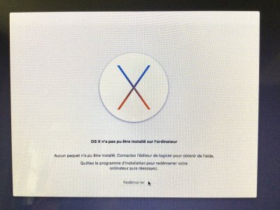

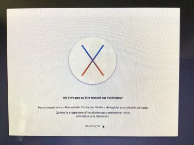

- si tu lances l'option : "Réinstaller OS X" => à destination de Clone --> qu'est-ce qui se passe ?​
J’ai déjà tenté le 1er jour d’installer OS X sur le HD et aujourd’hui sur le clone ça ne marche pas non plus .
    161,8 KB · Affichages: 120
Est-ce que tu aurais un autre Mac qui te permettrait de confectionner une clé d'installation démarrable d'El Capitan ?
Ton 2007 est compatible avec El Capitan qui est son OS maximum. Une fois un installateur d'El Capitan dûment téléchargé depuis l'AppStore > on confectionnera une clé d'installation démarrable d'El Capitan (attention ! il ne suffit pas de copier l'installateur dans le volume de la clé > il y faut une configuration ou une installation si tu préfères). Tu pourras alors démarrer ton Mac planté sur la clé => et on pourra aviser à des réinstallations qui devraient fonctionner.
