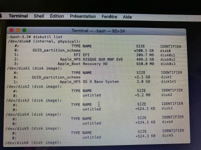

Voilà la photo du tableau, je n’ai pas pu faire mieux car rien d’autre ne répond à mes demandes et je n’ai pas de proposition pour obtenir de l’aide en ligne, quelle galère :((

macomaniac

Fais jouer l'ascenseur de la fenêtre du terminal pour revenir au début du tableau des disques.
- poste alors une photo du haut du tableau (à partir du disk0 = 1er disque connecté = généralement le disque interne).​

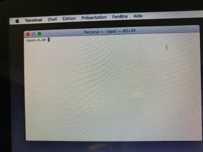

TOKYO83
Membre junior
7 Mars 2021
94
3
Pas d‘ascenseur dans la fenêtre du terminal,c’est la photo de la 1ère fenêtre avant toute commande informative

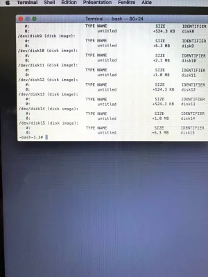

Repasse la commande :
diskutil list
  • qui va t'afficher un tableau de 16 disques (de disk0 => disk15).
Tu remontes alors au début du tableau (disk0) et tu postes une photo montrant les disk0 => disk6 en gros. Tu peux étirer en hauteur la fenêtre du terminal pour avoir davantage d'affichage.

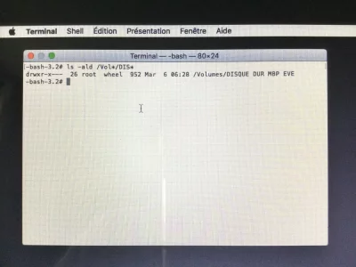

D'accord : je vois le volume DISQUE DUR MBP EVE. Non chiffré => monté.
- passe la commande :​
ls -ald /Vol*/DIS*
  • (respecte les espaces et les astériques * d'abréviation) la commande affiche les autorisations du volume (sans descendre dans ses éléments)
Poste le retour (1 ligne).

Retour commande :

Les autorisations du volume sont :
drwxr-x--- root wheel [everyone]
  • càd : l'objet est un répertoire (d = directory) > dont l'utilisateur = root a les permissions rwx (read write execute) > le goupe primaire = wheel les permissions r-x (read execute sans écriture) > le groupe secondaire everyone les permissions --- (aucune permission).
  • voici le problème qui tient du paradoxe logique : si l'utilisateur root a un accès entier au volume (en lecture > écriture > entrée exécutive au répertoire du volume) > il faut comprendre qu'il est aussi membre du groupe secondaire everyone (= des n'importe qui). Or en tant que membre du groupe secondaire everyone > ses permissions d'utilisateur en lecture > écriture > exécution de l'entrée au répertoire du volume => lui sont interdites. Ce qui crée un conflit logique de permissions > le plus grave se concentrant sur l'interdiction de l'entrée au répertoire du volume. Aucun protocole dans le temps du boot ne permettant à root de faire valoir la priorité de ses permissions d'utilisateur-Système sur les interdictions dues à son appartenance à un groupe everyone dénué de permissions > de manière à surclasser (override) les interdictions d'appartenance à everyone => le processus d'accès au volume se trouve bloqué dans le temps du boot. Donc il y a plantage de démarrage. C'est un cas de conflit logique paradoxal > où la "force des faibles" (les interdictions du groupe secondaire everyone) paralyse la "force des forts" (le privilège d'utilisateur-Système de root).

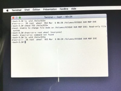

Passe la commande exacte :
chmod 755 /Vol*/DIS*
  • la commande restaure les permissions des accédants du volume DISQUE DUR MBP EVE à 755 en valeur octale > ce qui équivaut à une séquence d'autorisations :
drwxr-xr-x root wheel [everyone]
  • ramenant la situation à l'origine
La commande passée > repasse la commande :
ls -ald /Vol*/DIS*
  • qui affiche les nouvelles autorisations du volume
Poste la ligne retournée.

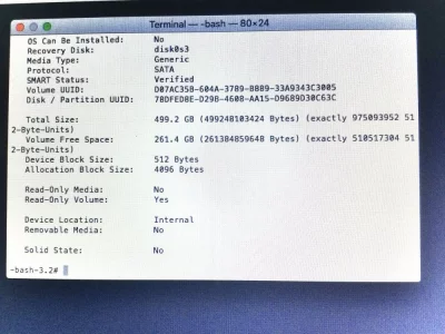

Bon : la modification des permissions n'a pas pu être opérée > parce que le volume DISQUE DUR MBP EVE est monté en lecture seule. Ce qui me paraît le signe d'un autre problème : une corruption du système de fichiers jhfs+ > formateur du volume.
diskutil info disk0s2
  • qui affiche un tableau d'informations sur le volume

Il est bien mentionné :
Read-Only Volume:   Yes
  • ce qui signale la corruption du système de fichiers formateur du volume
La solution consiste à cloner (via une commande du terminal) > le volume => à celui d'un DDE USB. Puis reformatage du volume corrompu > réinstallation > récupération du clone à la fin via l'Assistant de migration.
- il y a 238 Go d'occupation du volume. As-tu un DDE USB disponible pour cette opération ?​
