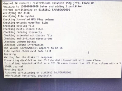

Ton DDE USB a pile les bons paramètres pour permettre un repartitionnement non destructif du volume SAUVEGARDE01 et de ses données.
- en plus : le volume DISQUE DUR MBP EVE à cloner a 261 Go de données > et le volume SAUVEGARDE01 a 392 Go d'espace libre.​
Donc passe la commande exacte :
diskutil resizeVolume disk16s2 150g jhfs+ Clone 0b
  • (respecte tous les espaces) la commande rétrécit (non destructivement) SAUVEGARDE01 à 150 Go > et crée un volume Clone de 350 Go
  • attention ! les 108 Go de fichiers actuels de SAUVEGARDE01 ont pu se trouver écrits un peu n'importe où sur les blocs du volume. Or pour rétrécir (non destructivement) ce volume > il faut créer une bande de blocs libres continue de 350 Go en queue de volume. Si des blocs de cet espace prévisionnel se trouvent écrits > un mécanisme automatique va cloner leurs écritures sur des blocs plus haut placés > avant de libérer les blocs de queue de volume. Ce qui peut ... prendre du temps ! Ce 2è § de ma part n'ayant donc d'autre but que de t'exhorter à la patience le cas échéant.
Poste le retour quand tu auras récupéré -bash-3.2# en signal de fin.
Rapide finalement ;)

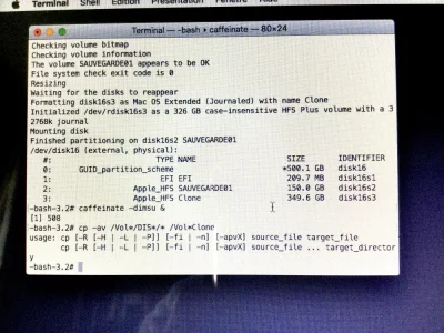

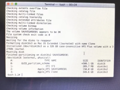

Parfait. La chance est en train de tourner en ta faveur. Alors hop ! opération clonage.
- passe d'abord la commande :​
caffeinate -dimsu &
  • (& = esperluette &) qui va empêcher le Mac de dormir pendant l'opération
- passe ensuite la commande :​
cp -av /Vol*/DIS*/* /Vol*/Clone
  • respecte les espaces et les astériques * d'abréviation
  • la commande clone DISQUE DUR MBP EVE dans Clone
  • une ligne s'affiche par fichier copié
  • la copie suit l'ordre alphabétique des dossiers > sous-dossiers > fichiers
=> si tu vois un défilé de lignes démarrer à l'écran > c'est que le clonage est lancé. Attends jusqu'à l'arrêt du défilé et au retour de l'invite de commande -bash-3.2# en signal de complétion. Tu peux laisser ton Mac sans surveillance. Préviens quand tout est fini.

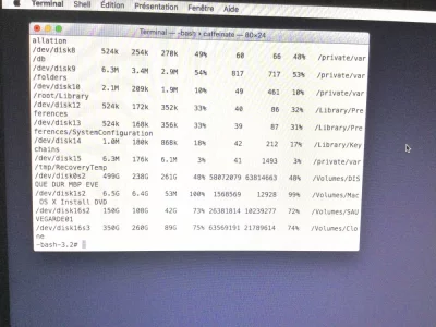

Le clonage n’a pas démarré il me semble ?
    223,9 KB · Affichages: 141

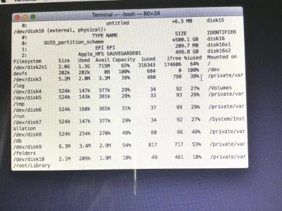

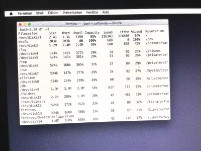

Alors passe la commande :
df -H
  • qui mesure l'occupation de tous les volumes montés
Poste le tableau obtenu => qu'on compare l'occupation du clone à celle de la source.

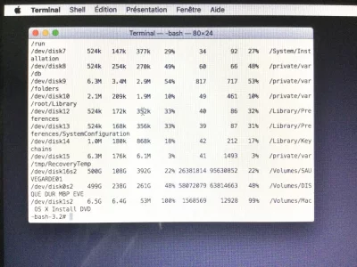

OK.
    176,1 KB · Affichages: 127
    171,4 KB · Affichages: 134
260 Go pour Clone vs 238 Go pour DISQUE DUR MBP EVE. Soit un excédent de 22 Go. Rien d'étonnant > la commande cp consommant davatange de blocs pour la copie des éléments sur la destination en comparaison de source > quand le volume source est corrompu. Un clone satisfaisant.

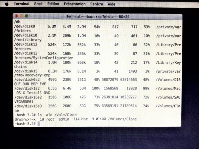

- par curiosité > passe la commande :​
ls -ald /Vol*/Clone
  • qui affiche les autorisations du volume Clone (1 ligne affichée)
Retour :
    183,4 KB · Affichages: 132
Le volume Clone a les bonnes autorisations > avec permissions de lecture et d'exécution (de l'entrée au répertoire) pour everyone.

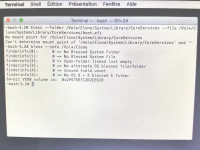

Parfait. Alors passe la commande :
bless --folder /Vol*/Clone/System/Library/CoreServices --file /Vol*/Clone/System/Library/CoreServices/boot.efi
  • en copier-coller à rebours donc : copier ici avec Safari > coller dans le terminal > exécution
  • la commande inscrit un chemin de démarrage sur l'en-tête du volume Clone > pointant au lanceur boot.efi de l'OS cloné. Commante muette si elle passe (retour direct de -bash-3.2#)
Si ça a été le cas > enchaîne avec la commande :
bless --info /Vol*/Clone
  • qui affiche le chemin de démarrage de Clone
OK ?
