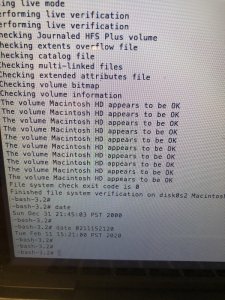

Oui : avec une date du 31 décembre 2000 --> tu ne risques pas d'avoir une installation qui réussisse :hilarious: .
- passe la commande :​
date 0211152120
  • qui établit la date du 11 Février 2020 à 15H 21'
voici, mais comment tu as pu penser a un truc pareil ?? je suis sur les F...
en effet ! mais que s'est-il passé ? mystère, merci macomaniac
maintenant je peux revenir dans utilitaire de disque et l'effacer ?
Il arrive de temps en temps que la pile horaire d'un Mac planté soit hors date > et l'OS de secours et/ou d'installation récupère cette date au démarrage. Ce qui plante une installation.

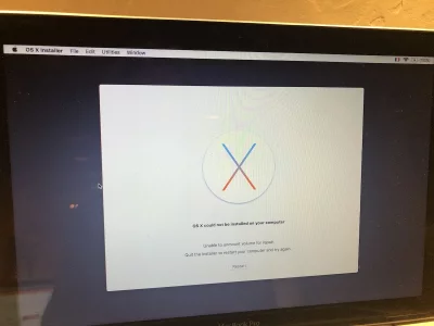

il ne veut pas installer
    99,5 KB · Affichages: 158
Toujours le même argument que le volume de destination "ne peut pas être démonté pour réparation".

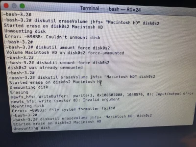

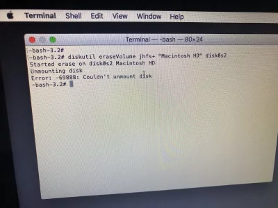

il ne veut pas
    236,5 KB · Affichages: 157

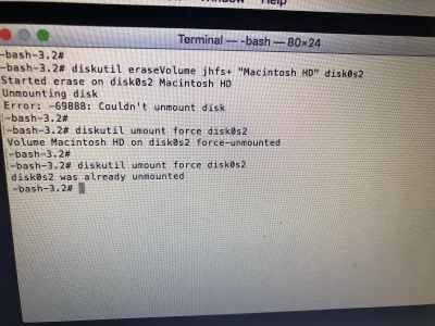

Le volume résiste au démontage.
diskutil umount force disk0s2
  • qui le démonte de force
    324 KB · Affichages: 155

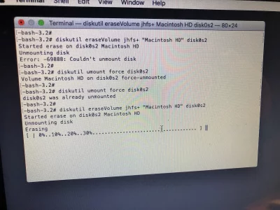

Volume démonté. Repasse la commande de reformatage :
diskutil eraseVolume jhfs+ "Macintosh HD" disk0s2
  • et poste le retour.

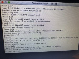

ça a l'air de mouliner
voici lancer deux fois, veut rien savoir
    242,4 KB · Affichages: 149
    324,9 KB · Affichages: 142
C'est l'indice d'un problème matériel : disque ou nappe SATA.
