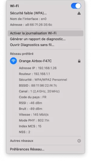

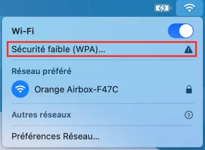

Ayant fait une clean Install de macOS 11.2, je vois depuis quelques jours ce message dans l'onglet "Wi-Fi" de la barre des menus.
J'ai réinstallé macOS, réinitialisé ma box, rien n'y fait.
PS : sur mon clone externe, ce message ne s'affiche pas, ma box est reconnue comme WPA2.

Tu devrais cliquer sur le message, tu aurais plus d'explications... ;)
Ensuite fait Alt-clic sur l'icône WiFi pour faire apparaitre les infos de connexion, tu en sauras plus sur le protocole utilisé.
Voilà...

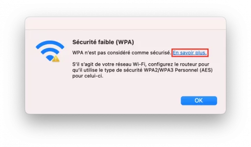

Quand je clique sur "En savoir plus" (2e photo), ça me dirige vers ça... mais je ne vois rien de correspondant dans les préférences Réseau.
Le Mac n'y est pour rien. C'est au niveau de ta box qu'il faut choisir WPA2/WPA3 et le mot de passe long, c'est elle qui te sert de routeur, pas le Mac
C'st pourtant clair:
Ne créez pas ou ne rejoignez pas des réseaux qui utilisent des protocoles de sécurité plus anciens et obsolètes, tels que WPA/WPA2 Mode mixte, WPA Personnel
Et ta box est configurée en WPA/WPA2. Ce qui est visible sur ta capture.

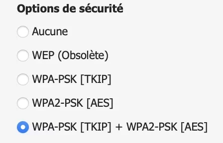

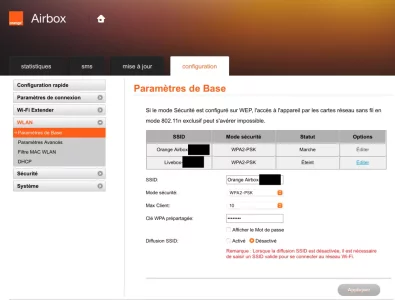

Il faut dans l'Airbox mettre WPA2.
@Romuald
L'Airbox n'a pas le WPA3.
Il faut faire attention avec le WPA2/WPA3, certains appareils "anciens" ne fonctionnent pas avec ce mode, alors qu'ils sont compatibles WPA2. (par ex c'est la cas des iPad3 et 4)
@Romuald

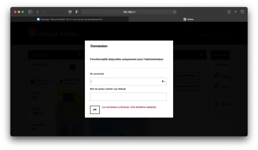

Je n'arrive pas à accéder à la page de ma box en rentrant l'IP du routeur (192.168.1.1). Il me dit que je ne suis pas admin. J'ai essayé de ne pas rentrer de MDP, de mettre celui de ma box, de mettre le MDP par défaut ('admin') et toujours rien.
Et pourtant, par défaut chez Orange l'identifiant c'est admin et le mot de passe sont les 8 premiers caractères du mot de passe Wi-Fi.
C'est tout bon, j'ai modifié le mot de passe et la sécurité, merci beaucoup ! Je n'arrivais pas à y accéder car j'avais fait une faute d'orthographe dans le MDP.

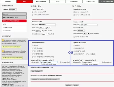

Pour info, la Box SFR THD ne supporte pas le WPA2/WPA3, en tout cas celle que je possède. Mais quand on parle de SFR......
Bizarre... Elle date de quelle année ?
Novembre 2020.... et elle a remplacé une première Box d'octobre 2020 qui avait la même "offre" WPA. Mon seul problème en fait est que la résidence est câblée par SFR et qu'aucun autre opérateur ne semble intéressé. J'ai donc le choix entre Fibre SFR et ADSL....

Ici dans cette page... https://assistance.sfr.fr/internet-tel-fixe/wifi-debit/personnaliser-cle-wifi-box-modem-thd-sfr.html ...si tu fais un clic en 04, tu n'as pas accès à ces informations de sécurité dans ton compte ?
