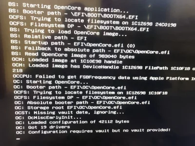

J'ai commencé la procédure, ci dessous mon cheminement et la ou j'en suis (je bloque):
J'ai regardé les "system requirement":
CPU Support
Arrandale through Ice Lake are supported by this guide.
Mon CPU : Core i7 2600 : ok
GPU Support
NVIDIA's Kepler(6XX, 7XX) GPUs are supported up to macOS 11: Big Sur
Mon GPU: 01:00.0 VGA compatible controller [0300]: NVIDIA Corporation GK106 [GeForce GTX 660] [10de:11c0] (rev a1): OK
Motherboard Support
For the most part, all motherboards are supported as long as the CPU is
Ma carte mere P8H61 PRO : ok
Storage Support
For the most part, all SATA based drives are supported and the majority of NVMe drives as well. There are only a few exceptions:
Samsung PM981, PM991 and Micron 2200S NVMe SSDs
Mon SSD : Samsung SSD 850 EVO 250GB Samsung MGX Controller : ok
Wired Networking
Virtually all wired network adapters have some form of support in macOS, either by the built-in drivers or community made kexts. The main exceptions:INTEL....
Ma carte réseau : Realtek Semiconductor Co., Ltd. RTL8111/8168/8411 PCI Express Gigabit Ethernet Controller (rev 06) : ok
A partir de la j'ai créer ma clé sous linux.
Le tuto est clair, j'y suis arrivé.
La je suis a l'étape :
J'y comprend pas grand chose.
Propertree, j'ai réussit a m'en servir (je pense).
Je ne suis pas allé plus loin.
J'ai quand même testé ma clé et j'ai l'écran suivant: voir pièce jointe.
Déjà, je suis content, ma clé boot.
Concernant l'erreur, j'ai cru voir ce que c'était.
Par contre, je ne sait pas comment continuer.
Si une âme charitable pouvait m'aider ;-)
Merci Beaucoup

Propertree est simplement un éditeur pratique pour les modifications que tu as à apporter Issue de la page que tu as mis en lien dans ton post.
Suit les instructions et choses à configurer dans cette page et ça devrait être ok ;)
Coucou
J'ai changé de carte mere + pross (haswell)
J'ai refait la clé USB
J'ai utilisé un SMBIOS iMac14,1
Je bloque.
J'ai certainement raté un truc :)
Ci dessous une copie du log et une arborescence des fichiers sur ma clé.
