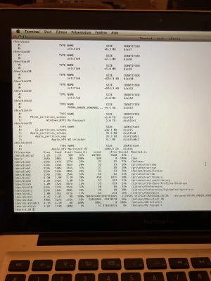

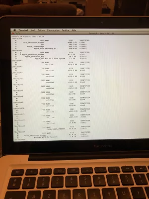

Sur ton Mac, ouvre le Terminal > passe la commande :
diskutil list ; df -H
  • Le diskutil list affiche tous les disques internes et externes du Mac / Le df -H affiche l’espace disponible et l’espace utiliser de tous les disques.
Appuis sur entrer puis poste le retour en photo de l'entièreté de la commande - agrandit la fenêtre du Terminal pour consommer moins de photo.

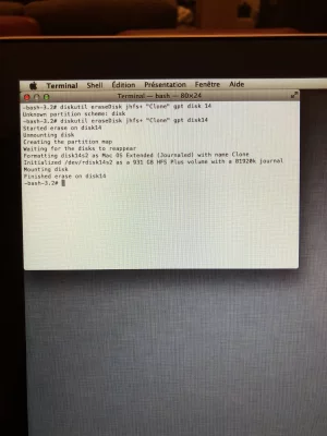

Passe la commande :
diskutil eraseDisk jhfs+ "Clone" gpt disk14
  • Qui formate ton DDE pour le convertir en MacOS Étendu Journalisé > et le renomme en Clone.
Appuis sur entrer ↩︎ puis poste le retour en photo.
Réactions: christellep

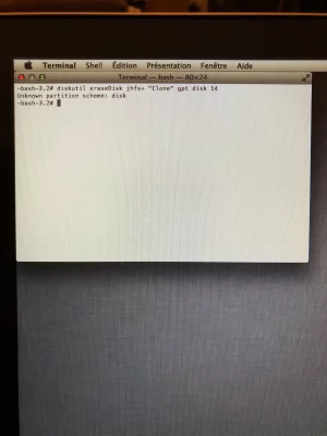

Tu as espacer le mot disk du mot 14 alors qu'il était coller.
Repasse alors la bonne commande :

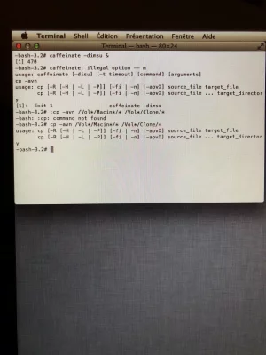

Aller ! On va cloner maintenant -->
Passe la commande :
caffeinate -dimsu &
  • Qui empêche le mac de ce mettre en veille pendant la longue opération du clonage.
Puis enchaine avec :
cp -avn /Vol*/Macin*/* /Vol*/Clone/*
  • Qui clone le contenu du disque interne vers le DDE.
L'opération peut être très longue selon la taille des données à copier et la vitesse de copie de ton disque interne et de ton DDE.
Préviens si il y a la moindre erreur ou si c'est finit.

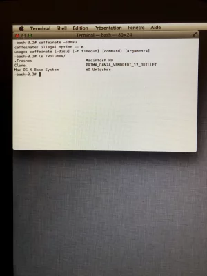

Tente les commandes suivantes :
caffeinate -idmsu
  • Qui empêche le mac de ce mettre en veille pendant la longue opération de clonage qui va suivre.
Passe ensuite la commande informative :
ls /Volumes/
  • Qui affiche les Volumes connecter au Mac.
caffeinate -idmsu
ls /Volumes/

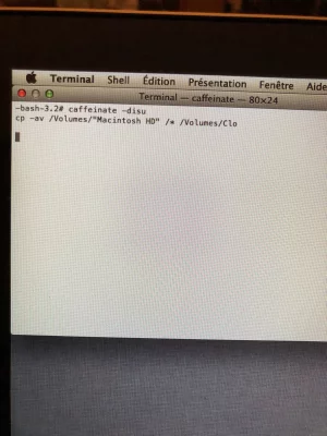

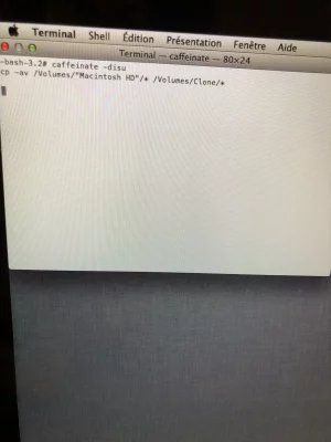

Bon. Pour empêcher ton Mac de se mettre en veille, utilise plutôt :
caffeinate -disu
Et pour le clonage :
cp -av /Volumes/"Macintosh HD"/* /Volumes/Clone/*
caffeinate -disu

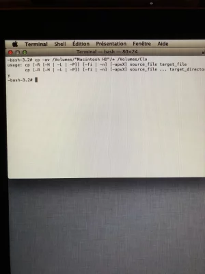

Ça fait rien :
Tu as oublier des lettres au mot Clone/*
- repasse la commande :​

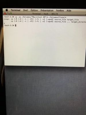

Bonjour , je suis vraiment désolée j ai bien regardé je pense ne pas avoir fait d erreur cette fois ci et cela ne fais rien rien ne se passe
bonjour vraiment désolée pour les erreurs mais rien ne se passe je pense cette fois ci ne rien avoir oublié :
La commande caffeinate -disu s’est fourrée dans la sauce.
Quitte et relance le Terminal.

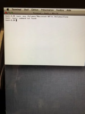

On va tenter une autre commande faite aussi pour le clonage —->
Passe la commande :
rsync -avx /Volumes/"Macintosh HD"/* /Volumes/Clone
Qu'il est coriace celui-là !
