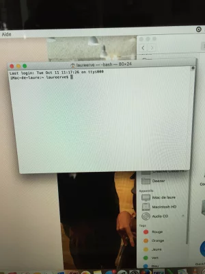

Voilà ce que ça m'affiche quand je vais dans terminal :
pour la wifi je fais comme ça a chaque fois mais je voulais savoir si il n'y avait pas un moyen d’éviter la déconnexion

Là il faut taper la commande ci-dessous :
pmset -g
Et donner les résultats par un copier/coller texte.;)

Ah dsl j'avais pas copris ^^
voilà le résultat:

Voilà la capture d'écran. Merci de votre aide !
