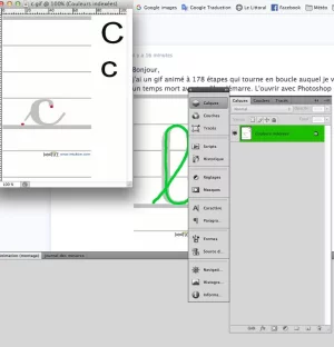

j'ai un gif animé à 178 étapes qui tourne en boucle auquel je voudrais ajouter quelques étapes blanches à la fin afin qu'il y ait un temps mort avant qu'il redémarre. L'ouvrir avec Photoshop ne donne rien. Je vois toutes les étapes dans Aperçu.
Si. Tu dois voir tous les calques dans la palette Calques.
Il faut passer par la palette Animation.
Tu sélectionnes la dernière image et ajoutes une vue avec le bouton nouvelle vue. Tu ajoutes un calque. Un coup de pot de peinture dans ton calque et après tu rends invisible les calques inutiles sur ta dernière image.
Oups, je viens de relire ton message, tu veux juste changer la durée de la première image… Pareil, palette Animations, sélection première image, clic sur la durée, affecter nouvelle durée.
Vire l'indexation des couleurs ;) (élément que je n'ai pas à l'ouverture du doc)

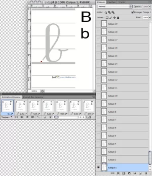

Il faut créer une seule image supplémentaire et lui attribuer un temps de x secondes, ou bien faire un arrêt de x secondes sur la première ou la dernière image.
Qui s'appelle en fait "Montage" depuis plus d'une décennie.
Oui :up: sauf que dans ma version (CS5.5) cette fenêtre s'appelle encore 'Animation'. S'il faut que je me souvienne des intitulés de versions non encore pratiquées, j'suis pas rendu ! :D
Mais pendant que tu es là, n'y-a-t-il pas un truc avec les gifs dans PS et le mode couleurs indexées ?
Oui, on le voit sur ta capture.
Elle est devenue "Montage" depuis CS6 (voir mes captures ci-dessus), je l'ai précisé pour ceux qui utilisent des versions plus récentes.

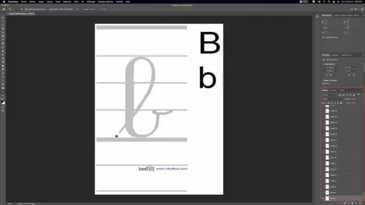

Bon, y a pas à tortiller, j'arrive pas à l'ouvrir avec tous les calques.
Dans Aperçu je les ai tous, je vais voir à bidouiller un truc avec.
Oui, dans Aperçu pas de problème, mais de là à bidouiller proprement est une autre histoire.
J'ai essayé, rien à faire.
Une solution est de sélectionner tous les calques dans aperçu, puis enregistrer en pdf, puis ouvrir le pdf avec tout sélectionné dans Toshop, et là, tout remettre en un seul document... Chépas si je vais le faire, le C a 59 étapes, le B en a 176, l'alphabet a 26 lettres...

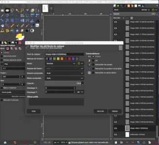

Slt,
Et pourquoi pas avec GIMP, il suffit de spécifier la durée dans le nom du calque et de valider "En tant qu'animation" lors de l'export
