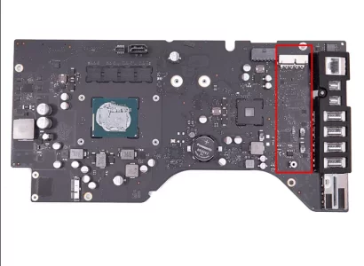

Mon Imac remis a neuf est lent... comme jamais
c'est ton lien qui le dit... :')
Oui, tu as raison, encore une preuve qu'internet est aussi génial que stupide. iFixIt est d'habitude très fiable, et quand le lis Oakley (par ailleurs extrêmement au courant des arcanes du Mac) disant "I haven’t enabled TRIM using trimforce on any of my M1 Macs, and they seem perfectly able to TRIM external SSDs" j'en ai des sueurs froides tellement c'est à coté de la plaque...
Bon bref, ce ne sont pas mes petites compétences qui pourrons combattre la masse de bétises écrites sur Internet ;), mais si tu veux faire quelque chose pour ton SSD :
