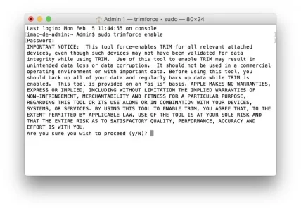

On n'installe pas le Trim, on en fait l'activation en lançant le Terminal, en tapant cette commande...
sudo trimforce enable
...tu valides avec la touche Entrée. Ton mot de passe sera demandé, il faut le taper en aveugle, car il ne s'affichera pas, puis tu auras cet écran...
...tu appuies sur la touche Y (yes), tu attends la fin des opérations et tu redémarres, le Trim sera activé.

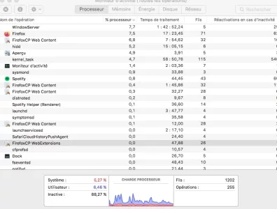

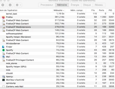

Par contre, ça ne résoudra pas tes problèmes de lenteur. Par curiosité tu lances le Moniteur d'activité, dans la barre des menus en haut, un clic sur Présentation et tu sélectionnes Toutes les opérations. Tu feras une copie écran des onglets Processeur et Mémoire comme celle-ci...

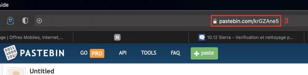

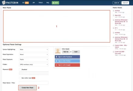

Dans la foulée tu installer EtreCheck et tu fais un rapport, pour sa diffusion tu vas sur Pastebin et tu suis ceci...
...en 1) tu colles ton rapport, un clic en 2) sur Create New Paste va générer une URL en 3) que tu donneras dans ta réponse.
Je ne trouve pas le Moniteur d'activité. J'ai cherché dans préférences sytème, mais rien...
La réponse que j'obtiens m'inquiète un peu... Je n'ai pas validé...
