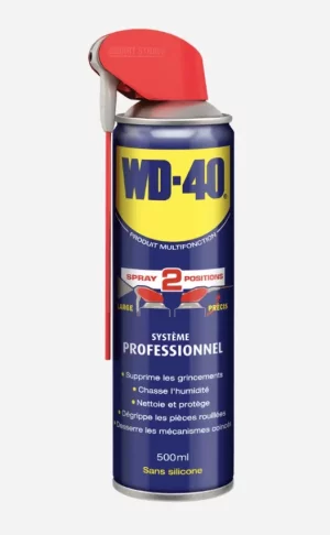

Bon pas de wd40 alors. Dans l’exemple du lien il a quand même dû envoyer une grande dose.
La bouteille est livrée avec un petit tuyau pour utiliser avec parcimonie.
Avec le WD40, comme pour les huiles d’horlogerie, il ne faut jamais arroser tout le mécanisme, mais juste faire en sorte de recueillir le produit goutte à goutte sur une pointe d’épingle (ou un cure-dent ou autre …), avec laquelle on peut ensuite s’approcher de la charnière où le fluide va pouvoir s’infiltrer par capillarité.
