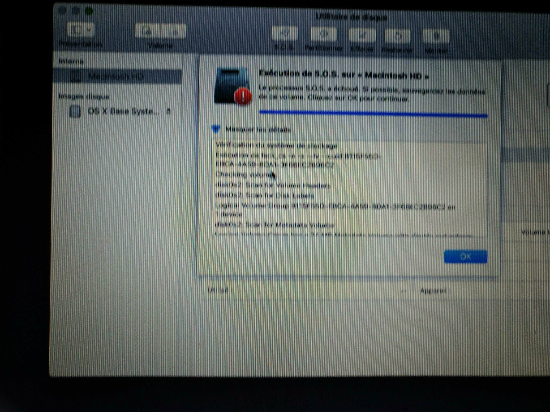

MacBook Pro Mon MacBook ne démarre pas en mode sans échec
Alors je suis allé dans utilitaire de disque, puis j'ai sélectionné Macintosh HD, puis j'ai appuyé sur monter, il m'a demandé le mot de passe que j'ai rentré. Et là ça ram (la souris devient la sphère multicolore qui tourne et qui tourne). Je vais attendre un peu voir si ça passe.
C'est bon il a arrêté de tourner. Je redémarre ?
Ah non le sos c'est vrai
Voilà se qui s'affiche

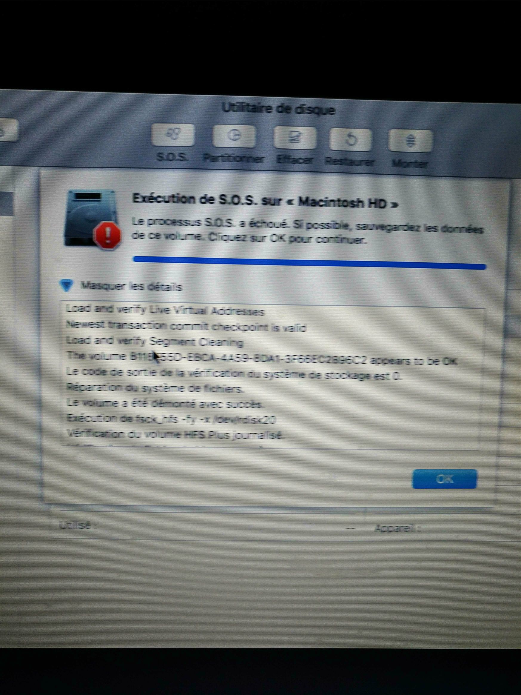

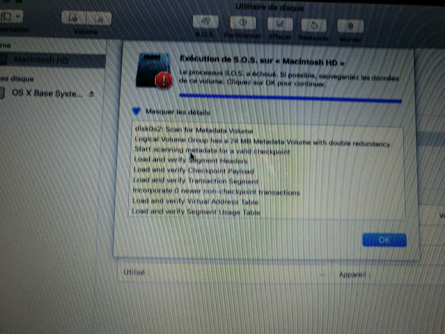

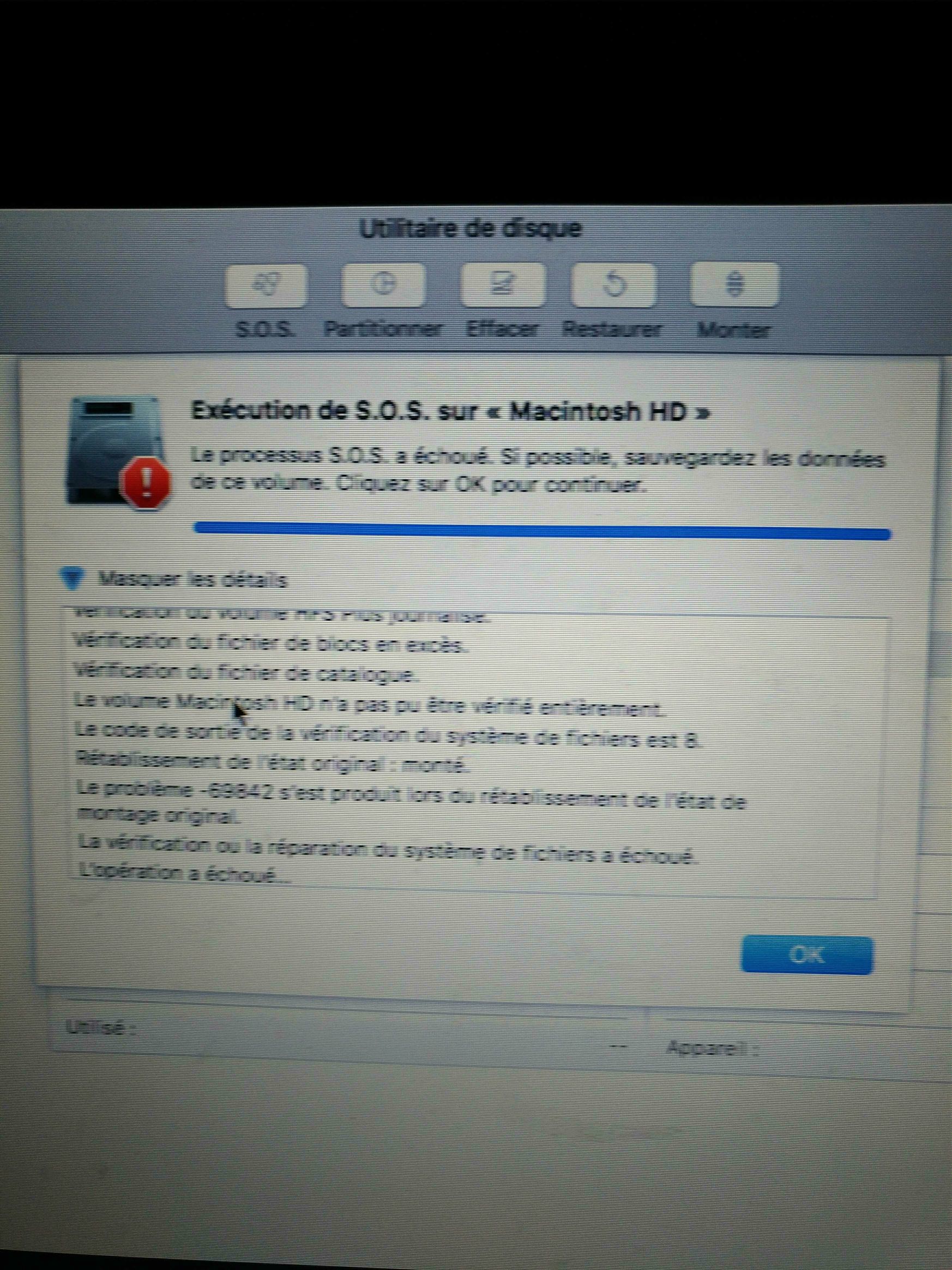

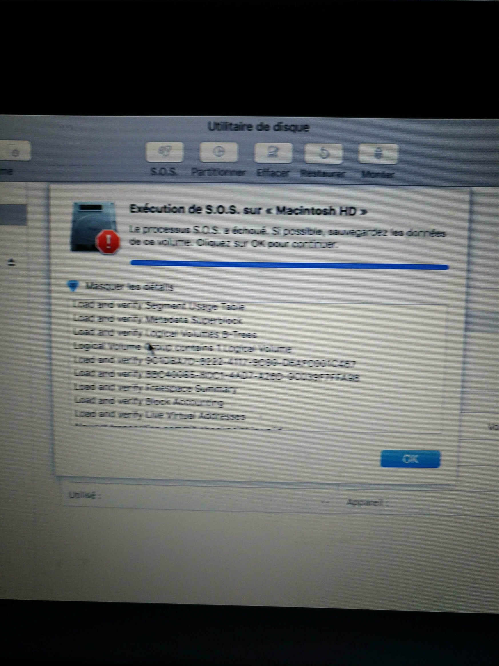

Alors le verdict est :
  • le système de stockage CoreStorage est sans erreur (code de sortie = 0 comme zéro erreur)
  • le système de fichiers JHFS+ comporte des erreurs (code de sortie = 8). Cette erreur semble affecter le fichier du Catalogue B-tree (qui permet l'accès aux données en lecture > édition > ajout > suppression).
Mais si l'erreur du Catalogue empêche le volume Macintosh HD de démarrer (son OS ne charge pas jusqu'au bout) > elle ne l'empêche pas d'être monté en mode volume de stockage comme ici.
Alors si tu veux récupérer les données du volume Macintosh HD > il faut exécuter un clone de ce volume dans celui d'un DDE.
