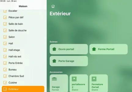

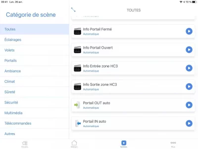

Effectivement l'apple tv 4 sert de pont communiquant pour HomeKit quand on est pas chez soi
IBT4 Zwave est utilisable par tout ce qui sait communiquer en Zwave
Perso j'ai opté pour la dernière version de la box de Fibaro, la HC 3
Fibaro a son app Home Center sur ios, elle me sert surtout pour les mesures eau et électricité via des QuickApp sur la HC3
Pour l'instant, le seul moyen que j'ai trouvé pour faire communiquer Fibaro avec HomeKit c'est l'utilisation d'une passerelle homebridge, HOOBS, qui permet a n'importe quel système non compatible Home kit de l'être
Si pour ismartgate, un seul bouton suffit dans Home Kit, pour Nice (portail) je n'ai fait que 2 scènes basiques dans Fibaro donc 2 boutons dans HomeKit. Mais il est possible de faire mieux dans la création de scène Fibaro.
Pour connaitre l'état du portail, j'utilise la notification de l'app Home Center de Fibaro.
Vu que le portail est à front de rue, pour éviter de gêner la circulation de la rue de village, j'ai paramétré dans Fibaro une zone de déclenchement à 150 m de la base. Donc ca me permet d'avoir automatiquement le portail ouvert quand j'arrive devant chez moi.
(Action aussi possible avec IFTTT mais lors de mes tests, j'ai trouvé que la distance minimum est trop grande +/- 300 m pour moi)
J'avais utilisé Siri lorsque le IT4wifi était connecté (évidemment compatible HomeKit)
Pas encore essayé avec la nouvelle configuration du IBT4 Zwave, je vais y penser (mais j'aime le mode automatique plus discret ;-) )
En ce qui concerne la célérité, ça dépend surtout de la qualité de la connexion internet (et wifi du domicile).
Que ce soit pour ismartgate (porte garage) ou IBT4 Zwave, avant de partir je dois parfois, très rarement, m'y reprendre à 2 fois... Je précise que dans le garage, j'ai installé un deuxième routeur wifi pour une bonne connexion wifi, mais Homekit est parfois en mode "repos" momentané... ou du moins prend quelques secondes pour trouver les dispositifs.
Par sécurité, j'ai toujours la commande radio dans la voiture, car il est déjà arrivé que la 4G, ou internet ou le Wifi maison sont défaillants.
C'est arrivé 3 fois sur 4 mois d'utilisation. Donc plutôt rare. Soyons prudent tout de même :)

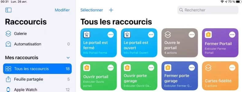

PS : j'ai aussi testé les raccourcis ios, il est possible d'enregistrer des scènes du Home Center Fibaro ou de Homekit ios et de les piloter par Siri
