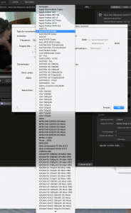

Ainsi, avant la sortie d'une version un peu particulière dHandbrake 'Nightly Builds', l'encodage en HEVC (à partir d'High Sierra) était 40 % plus rapide que la version usuelle de ce soft en version courante (1.0.7).
Par ailleurs, il prend en charge et encode dans tous les formats professionnels, pour peu par que l'on installe tous les codecs.
J'ai même installé le x.264, et il n'y a que le x.265 que je n'ai pas trouvé à installer.
