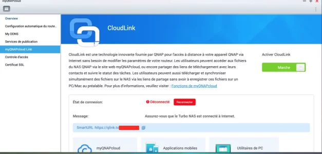

Hello à tous.
Suite a mon déménagement je n'ai plus accès à mon qnap depuis l'exterieur.
En local j'accède facilement à mon serveur, mais impossible depuis l'extérieur.
Je pense avoir un souci de redirection de port, mais mes connaissances sont limité sur le sujet...
Quelqu'un pourrait m'apporter un peu d'aide?
Depuis qnap cloud je pensais trouver la solution mais rien ne fonctionne :-(

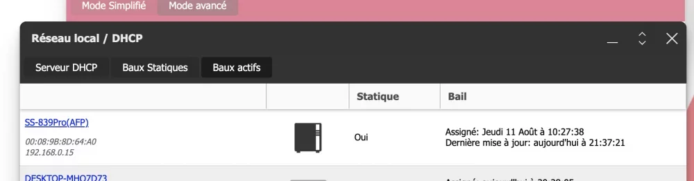

-Si la liste est présente, et que ça ne marche pas, vérifie que l’adresse IP du Qnap est bien la même que dans cette liste.
Si le Qnap est en DHCP auto, son adresse IP a pu changer et n’est plus en phase avec l’adresse qui figure dans l’a liste UpNP de la box.
Dans tous les cas, quand on veut accéder à une machine depuis l’extérieur, celle-ci doit être en IP fixe.

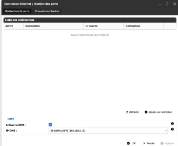

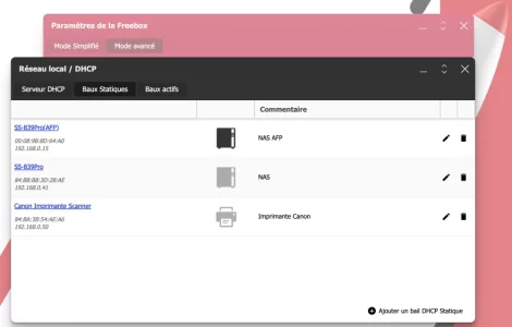

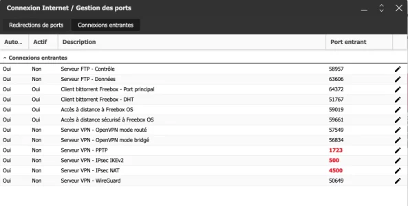

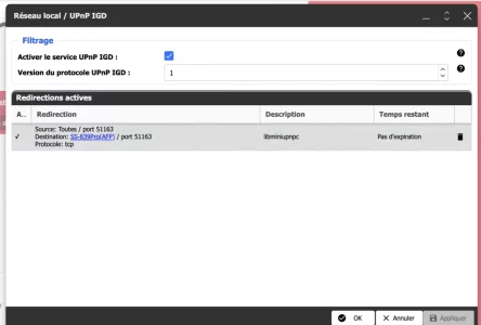

Voici ce que j'ai trouvé coté box:
    237 KB · Affichages: 201
    277,2 KB · Affichages: 165
    209,3 KB · Affichages: 157
    115,4 KB · Affichages: 167

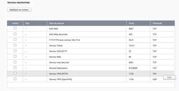

-Dans la gestion des ports, la DMZ est activée pour ton Qnap. Ce qui fait que tous les services actifs sur le Qnap sont accessibles depuis l'extérieur. Pour la sécurité, c'est nul.
Décoche cette case.

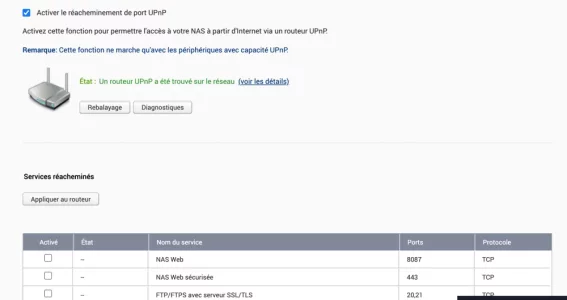

-Après, UPnP est bien activé, mais, dans la liste, il n'y a qu'un port (51163) redirigé vers le Qnap. Je ne sais pas à quoi ce port (non normalisé) correspond; Peut-être à un service de maintenance du fabriquant, ou autre chose...
-Un truc que je n'avais pas remarqué, c'est que, dans la deuxième copie d'écran, UPnP est bien activé, mais dans la colonne "Activé" rien n'est coché. Le Nas n'a donc pas pu envoyer les éléments UPnP de ces services au routeur.
Je ne sais pas les services auxquels tu veux accéder de l'extérieur.
Fais un test: coche par exemple le "serveur web sécurisé", puis clique sur 'appliquer au routeur". Ensuite, regarde dans la conf de la box (UPnP) si le port 8081 est bien redirigé.
Si c'est bon, active les services que tu veux rediriger.

Autrement, le plus simple, et le moins sécurisé, c'est de mettre le Qnas en DMZ. Mais là, c'est open bar... :siffle:

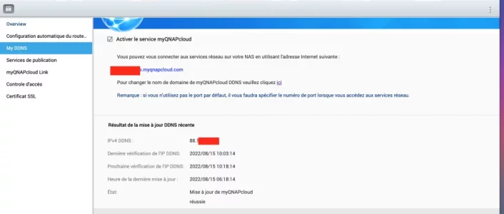

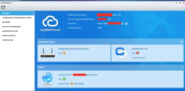

Est ce que ces infos peuvent apporter quelque chose?
    196,9 KB · Affichages: 143
    302,1 KB · Affichages: 118
Et là on voit que quelque chose ne va pas:
    307,8 KB · Affichages: 133
Pour avancer, il faudrait commencer par une simple connexion au NAS, sans passer par UPnP (il semble y avoir pb à ce niveau), ni par le cloud du Qnap

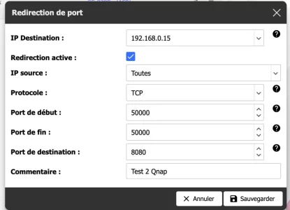

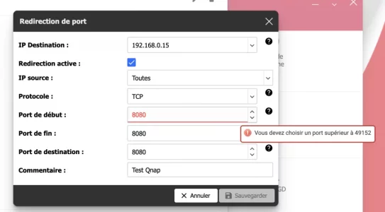

Dans ta box, configure une "redirection de ports"
IP destination: 192.168.0.15
IP source: Toutes
Port de début, port de fin et port de destination: 8080

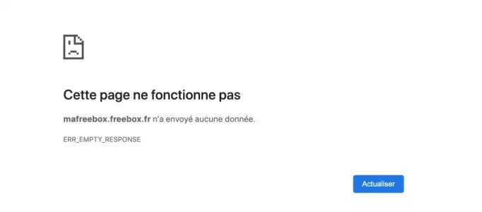

punaise, suite à une mauvaise manip sur les parametres de la freebox, je n'y ai plus acces :-(

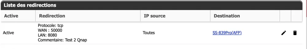

Ca marche en local mais lorsque je veux acceder avec ippublique:50000 impossible
    196,7 KB · Affichages: 84
    68,5 KB · Affichages: 118
La redirection et la translation du n° de port sont bien prises en compte dans la box.
On peut penser que la box transmet bien la demande de connexion au Qnap.
Regarde le lien ci-dessous
Si les journaux de connexion système sont configurés dans le NAS, on devrait avoir des éléments. Si les journaux ne sont pas configurés, configure les et fait un nouveau test de connexion.
Autrement, dans le NAS, partie Sécurité, les connexions sont autorisées?
