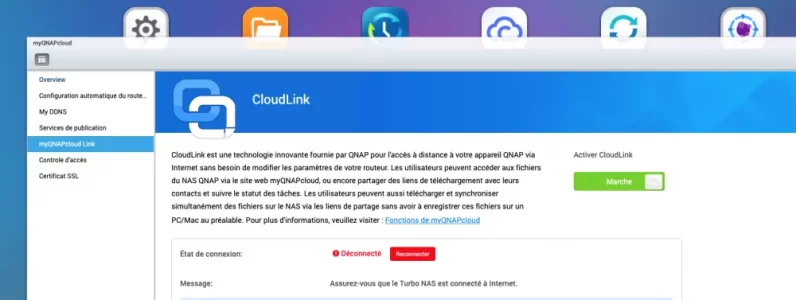

on voit sur une des captures que c'est pas connecté (en rouge)

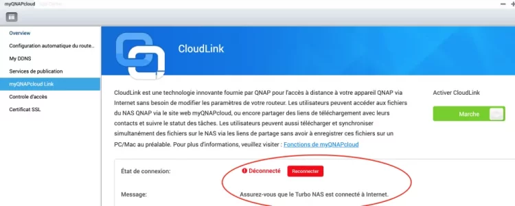

Oui on voit ici que ce n'est ps connecté, mais impossible de trouver comment faire

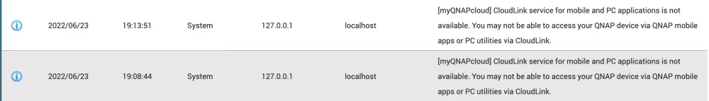

Il semblerait que d'après le journal j'ai un suci depuis un moment.
Cependant j'arrivais a avoir acces à mes fichier depuis l'appli My qnap File sur mon iphone

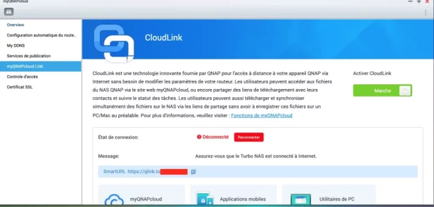

Ce message me chiffonne, et je ne vois pas du tout comment faire:

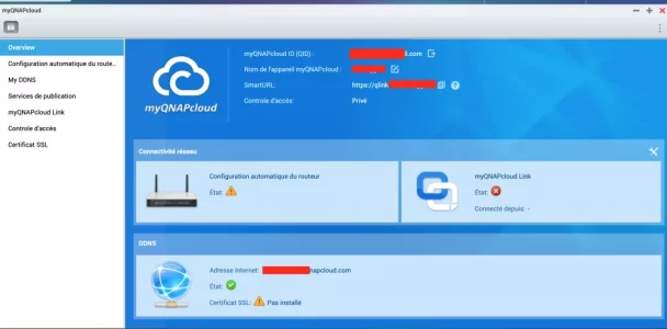

-Si on regarde ta copie d'écran 9/14, on voit que le NAS n'est pas connecté au Cloud QNAP. Il est également dit qu'il faut vérifier la connexion à internet.

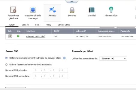

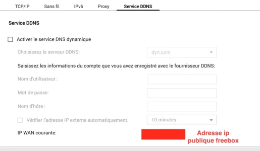

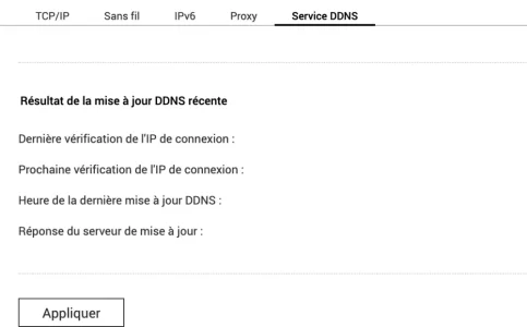

J'ai ca pour la parti TCp IP et ddns
    279,7 KB · Affichages: 68
    174,8 KB · Affichages: 65
    225,4 KB · Affichages: 53
-La partie TCP/IP est bonne. Le NAS peut se connecter à internet via le serveur DNS de la Freebox.
-Pour moi, la partie DDNS est également bonne. Tu n'as pas besoin d'en utiliser un, si de l'extérieur tu tes te connectes via le Cloud de Qnap ou directement avec ton adresse IP publique.
-Dans ta copie d'écran 8/14, on voit que le service My DDNS à bien été mis à jour le 15 août. Donc le NAS peut bien communiquer via une connexion SORTANTE.
-Par contre, le service myQnapCloudLinK est déconnecté copie d'écran 9/14.
Je pense (mais j'en suis pas sûr) que c'est une connexion ENTRANTE
C'est comme si la Freebox n'autorisait pas les connexions entrantes (par défaut, les box les bloquent, sauf pour l'administration FAI), et ce qui est configuré par upnp ou dans les redirections de ports.
Je pense que si UPnP fonctionnait entre le NAS et la Box, ça marcherait.

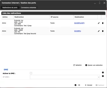

Comme on a vu qu'on avait un pb avec la redirection des ports (et ça, c'est curieux, ça devrait marcher. Au fait, tu l'avais bien bootée pour prendre les modifs en compte?), ce que tu pourrais essayer, c'est, dans la Freebox s'il est possible de configurer une connexion entrante sur le port 8080 pour le NAS (192.168.0.15), et une autre sur le port 80. À moins que les connexions entrantes ne soient que pour la Freebox...

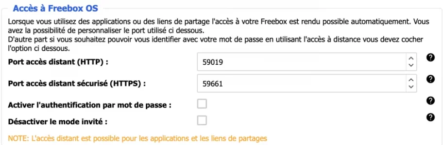

J'ai egalemement trouvé ca dans les parametres de la box, il y un rapport avec la redirection des ports?
    153,1 KB · Affichages: 52
@Polo35230 que veux tu dire dans " Au fait, tu l'avais bien bootée pour prendre les modifs en compte?"
Non, aucun rapport.

Oublie ce que j'ai dit plus Haut sur les connexions entrantes. Elles sont uniquement pour la Freebox, et pas pour ce qu'il y a derrière.
Il faut passer par la "redirection de ports". Ça doit marcher.
Vérifie que ton NAS a toujours l'adresse IP 192.168.0.15
Configure dans la Box 2 redirections de ports:
192.168.0.15 port de début et port de début et port de fin à 50000 et port de destination 8080
192.168.0.15 port de début et port de début et port de fin à 50001 et port de destination 80
Redémarre la box.
Ensuite, teste depuis l'extérieur:
Ça devrait être bon au moins sur le port 8080. On a vu que c'était bon en local.
