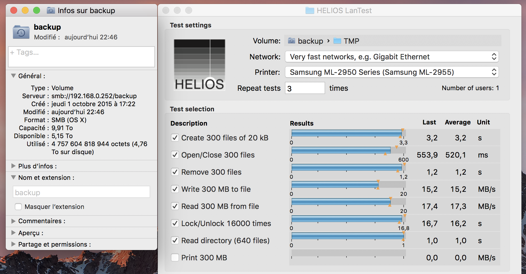

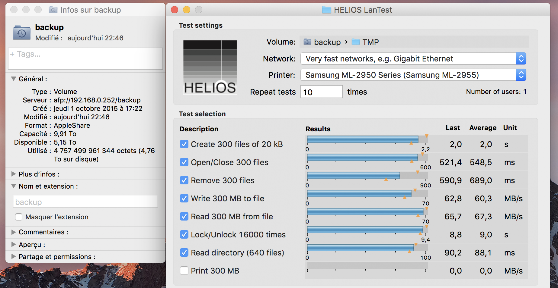

En attendant, voici les captures des tests de l'outil d'Helios via SMB et AFP :
Ya pas à dire, il y a comme un écart !
