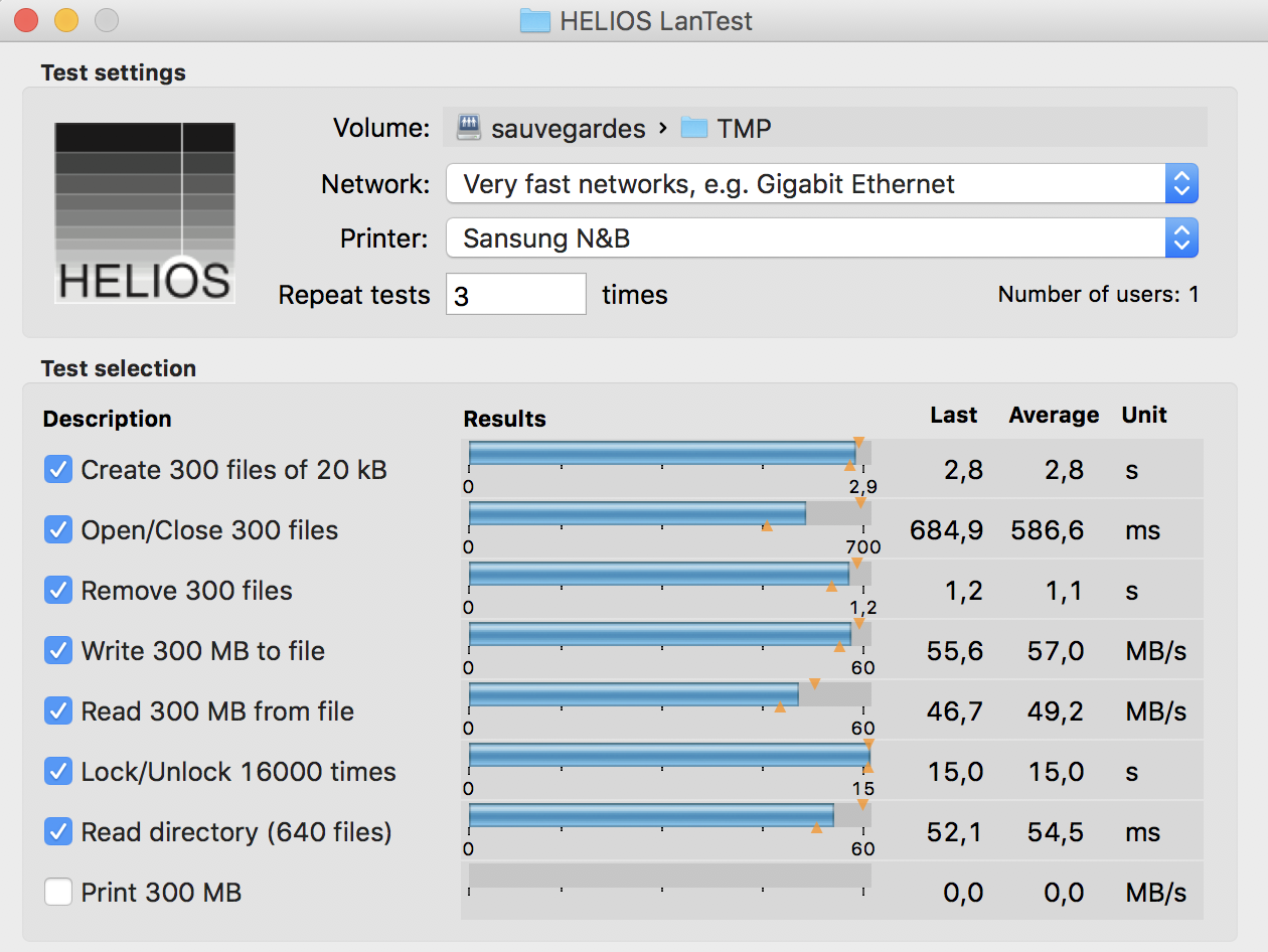

Je remets une pièce dans le monnayeur après avoir désactivé le signing avec cette commande :
printf "[default]\nsigning_required=no\n" | sudo tee /etc/nsmb.conf >/dev/null
et voici le résultat (en SMB) :
ya pas photo comme on dit :up:
Merci Daffyb d’avoir remonté ce post. J’ai fait la manipe décrite mais à l’utilisation vite fait je n’ai pas sentit de grand changement. Mais du coup je vais essayer cet utilitaire Helios pour voir exactement le debit que j’ai.
Il fait aussi savoir quel niveau de smb est utilisé
1 2 ou 3.
Dans terminal
smbutil statshares -a
Et si <> de 3 voir la préférence sur le nas (panneau de configuration service de fichier smb)
J'ai fais le test avec le Terminal. J'ai le niveau 3.02
Sur le NAS dans les paramètres avancés de SMB/AFP/NFS j'ai
Serveur WINS : rien de marqué
Protocole SMB max : SMB3
Protocole SMB min : SMB1
Plage SMB: SMB1,SMB2,SMB2 et Large MTU,SMB3
Mode de chiffrement du transport: auto
Et en cases cochées je n'ai que:
Activer Opportunistic Locking
Activer le bail SMB2
Activer les handles durables de SMB (le verrouillage inter-protocole des fichiers sera désactivé.)
Ok donc si la manip est faite sur le mac (signing off)
Et si le lien est filaire rj45 sur un switche gigabit
La liaison doit permettre la copie de fichier de manière rapide
Genre 60 à 100 mo/s
1 fichier de 4 go doit être échangé en 1 ou 2 min max

Je n'ai pas fait d'essai, mais à première vue AFP semble rapide sous Mojave.
Je ferai des bench prochainement.
Et vous, de votre coté, ça donne quoi ?
Il faudrait que je refasse des bench aussi. Je n’ai pas ressenti de difference pour le moment mais von, c’est tout neuf :D
Je n'ai plus trop mes anciens résultats en tête mais il me semble qu'il n'y ai pas de grande différence. Entre nos 2 mac les débits de lecture et d'écritures (fichier de 300 mb avec Helios) donnent dans les 50 mb/s ;)
j'ai fait un test rapide hier soir : pas de changement notable en afp
