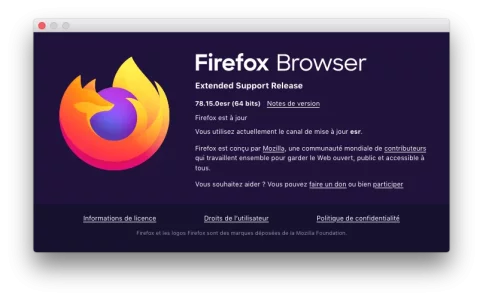

Chez moi sur un mac identique au tien, j'utilise cette version. Qui fonctionne bien :
