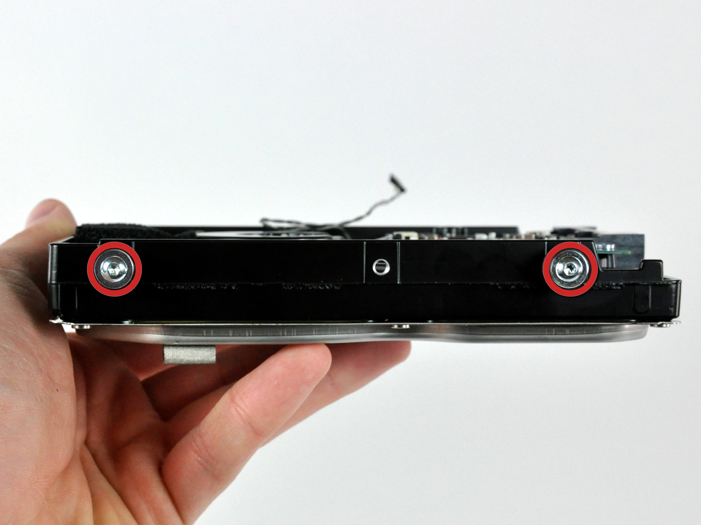

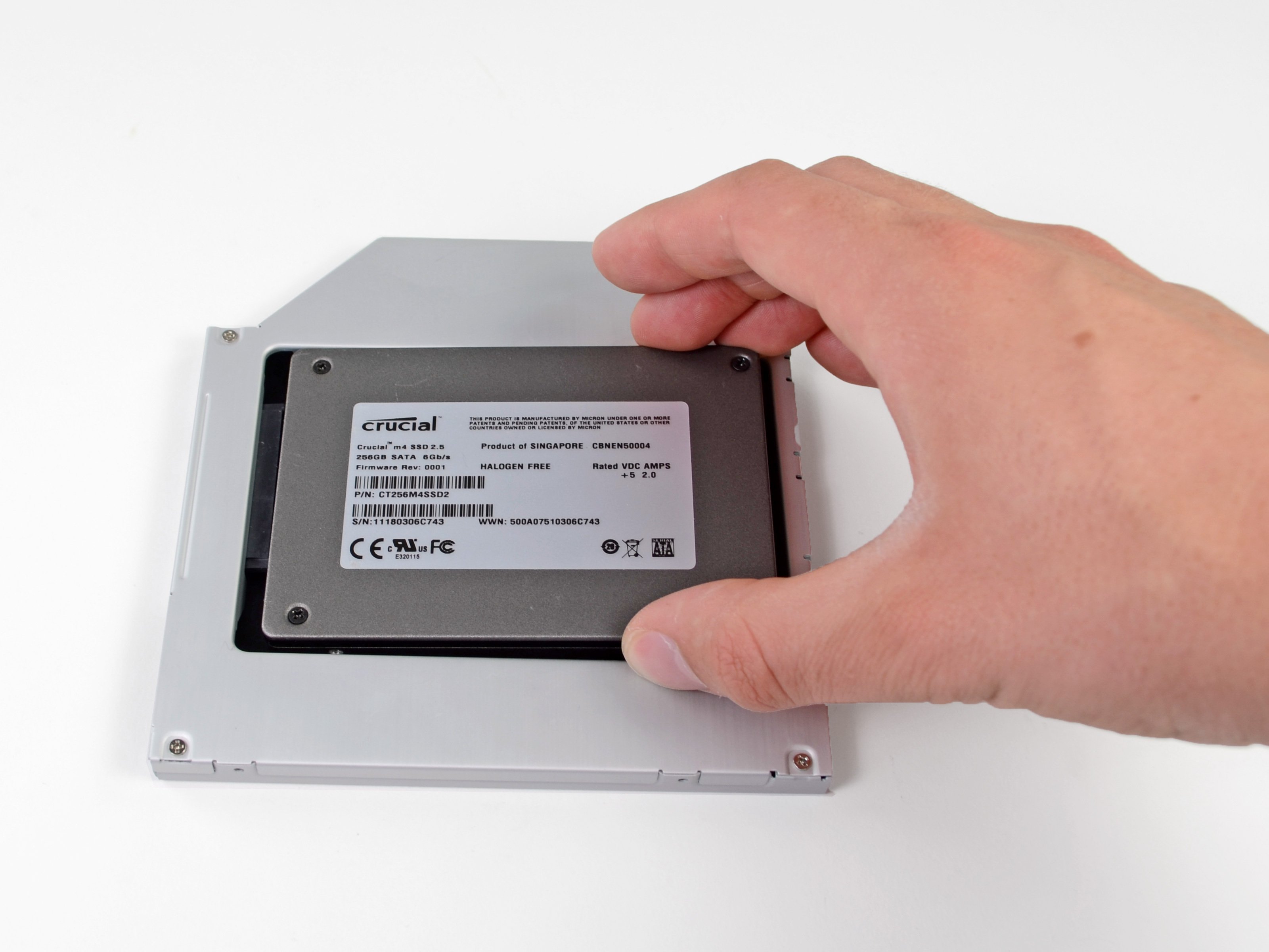

C'est vrai qu'on a tendance à oublier qu'en 2009 on n'avait ni Thunderbolt ni USB-3. Donc le SSD externe en USB-2 (480Mb/s) c'est vraiment un gros goulot d'étranglement par rapport à l'installation du SSD à l'intérieur du Mac en SATA (3 Gb/s) :
ou alors l'alternative si on veut garder le disque dur et qu'on n'utilise pas le lecteur optique :

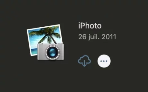

Open Core Legacy Patcher est le plus performant et reconnu pour installer les versions non éligibles. L'application iPhoto était prévu jusqu'à OS X Yosemite, après c'est un peu aléatoire et encore faut-il que tu en possèdes une copie ? Par défaut, cette application était gratuite dans son compte Apple Store, chez moi elle est toujours présente...
