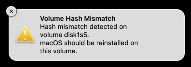

Ton problème ressemble à ceci...
... ? Si oui, ce souci semble récent, lié avec macOS Monterey ou le SSD interne ? Pour ma part, je n'ai rien trouvé de concluant, dans le doute sauvegarde tes données personnelles et fais une réinstallation par-dessus ta version en cours. Ça ne touchera pas à tes fichiers, dossiers, données personnelles, logiciels et réglages, uniquement que les fichiers système et vois ce qu'il se passe.
Est-ce lié avec un ou des logiciels, avec le SSD interne, avec du matériel externe, mais c'est assez proche d'un classique Kernel Panic, mais il n'y a pas encore de solution.
Oui, c'est exactement ça. Je vais tenter ça semaine prochaine. Merci

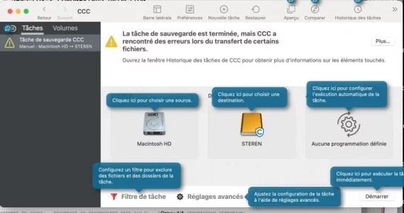

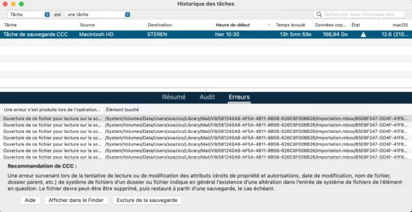

La sauvegarde avec CCC s'est finie mais avec des erreurs apparemment. Dans le disque de sauvegarde j'ai plusieurs dossiers, mais je ne sais pas lequel sera censé me servir pour une restauration et je ne sais pas si la sauvegarde est vraiment fiable à cause des erreurs. D'ailleurs certains dossiers ont une date antérieure à aujourd'hui, j'ai du mal à saisir.
Je te joins une capture d'écran du message.
Il est écrit : exclure de la sauvegarde. Ça veut dire que ma sauvegarde n'est en fait pas terminée ?
Capture d’écran 2022-11-30 à 06.43.45.webpCapture d’écran 2022-11-30 à 08.31.16.webp
