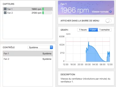

Encore un test hier soir : TV en ligne + surf sur internet via Firefox, aucune autre appli ouverte : 2h30 d'autonomie ... Comme il chauffe beaucoup, j'imagine que ce sont les ventilateurs tout le temps en route qui doivent épuiser la batterie.

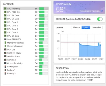

Est-ce que tu pourrais faire des mesures de la T° et poster les graphes ici ?
Oui bien sûr ! Je n'ai téléchargé l'appli qu'hier soir en revanche, donc ça ne fait peut-être pas assez de recul. La température reste en "normal" d'après le logiciel, au touché hier soir mon ordinateur était en permanence chaud, et les ventilateurs ont tourné non stop pendant 1h (enfin en tout cas je les entendais), jusqu'à la décharge complète de la batterie après 2h30. Je mets la capture de cette partie également je ne sais pas si ça peut t'aider ! (hier soir j'étais sur batterie, en visionnage vidéo Safari et Firefox, aujourd'hui je suis en recharge via mon écran externe, pas de vidéo mais Firefox + Word + Excel).
Là je ne vois rien de choquant.

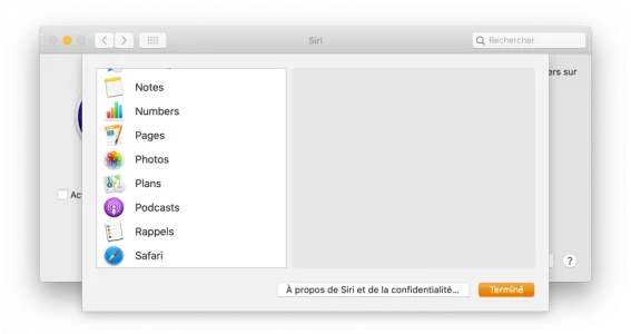

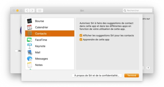

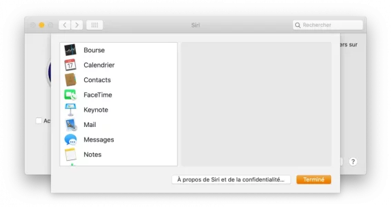

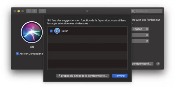

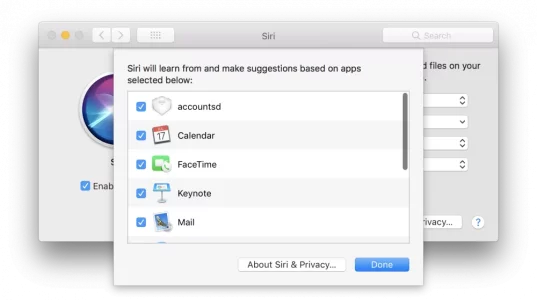

Par curiosité dans Préférences Système/Siri/Suggestions Siri et confidentialité...
...n'active que ce qui est nécessaire et vois ce qu'il se passe. Chez moi, je n'ai que ça...
Effectivement, je n'obtiens pas du tout la même chose… Sachant que je n'utilisais jamais Siri, tout s'explique…
Pour moi, tu as un problème avec ta version de macOS en cours ! Pourquoi n'apparaît-il devant chaque application une coche pour activer/désactiver telle ou telle application ?

Je suis sous Catalina (10.15.5), je n'ai jamais installé de version β…
Mais lorsque l'on clique sur une application, on peut cocher à ce moment-là si l'on veut activer Siri.
