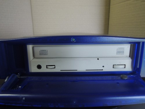

Bon j’ai ouvert la partie basse de l’appareil en suivant un tuto. Je ne me suis pas risqué à enlever le capot supérieur du tube par peur de mourrir.
J’ai enlevé le rack du HD et du lecteur, démonté le lecteur, replacé le petit élastique, dégrippé 2/3 trucs, remonté le tout.
Il n’y avait pas de CD dans le lecteur, le système de rouleau était certainement grippé. Maintenant il me mange (avec paresse) un CD audio (c’est tout ce que j’ai à dispo) mais il ressort aussitôt. Ce n’est pas un CD gravé et j’ai essayé avec un deuxième même résultat.
Soit il le rejette parce qu’il n’a pas de soft pour le gérer soit le lecteur est définitivement mort.
Dans le deuxième cas, soit je commande un lecteur CD ou DVD compatible mais je ne sais pas où trouver les ref (le mien est un CRN8242b mais uniquement dispo aux states sur eBay) soit je commande un lecteur externe USB ou firewire. Firewire est plus rapide non ?

Pour le lecteur cdrom interne, j'avais trouvé une solution. Tu démontes ton Mac avec un tuto car c'est compliqué et tu retires le truc en tissus qui nettoie le cd quand il rentre dans l'iMac. Cela permet d'aider le système d'éjection qui est souvent HS sur cette machine.

J’ai acheté sur LBC un lecteur/graveur de DVD Lacie/Porsche en firewire 400 (35€). Je viens de le brancher au mac avec un CD audio à l’intérieur : ça fonctionne !
Je l’ai testé avec un CD-ROM PC, il monte également, j’ai pu ouvrir le dossier.
J’ai testé (avec CD audio) de booter en maintenant Alt, ça ne marche pas, il ne me montre que le volume du disque dur. J’espère que c’est parce qu’il ne s’agit pas d’OS9.
Ensuite j’ai acheté OS9.2.2 sur Leboncoin également. Il est gris et il y a écrit dessus iMac en blanc, j’espère que ça fonctionnera !
