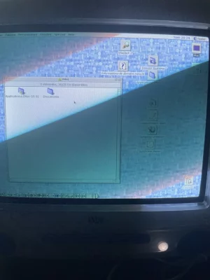

Bon j’ai reçu les CD et ça boot. J’ai boote sur le CD d’install, ça a fonctionné mais j’ai l’impression qu’il n’a pas tout effacé, juste réinstallé l’OS en conservant les anciens fichiers. Est-ce que cet icône iMac en haut à droite est normale ? Je l’avais avant l’installation et elle n’a pas disparu :
J’ai ensuite voulu enchaîner sur le 1er des 5 CD « Restauration de logiciels » mais je ne sais pas où cliquer :
Merci je suis un noob

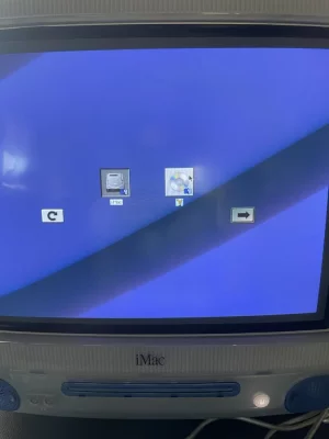

Bon je pense qu’il fallait booter sur le CD.
Ça me donne ça en maintenant Alt :

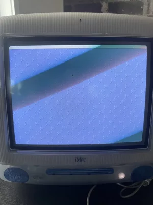

Ensuite j’arrive sur un écran bleu sur lequel je reste bloqué :
J’ai la souris mais rien ne s’affiche…

Est-ce l’icône en haut à droite est normal du coup ?
J'ai pas le souvenir d' avoir eut une icone "I-mac", mais je ne pense pas que çà doit etre un probléme.
Si tu cliques dessus, ça dit quoi?
Sinon, toutes les icones avec des petites flèches, et en police inclinée, ce sont des alias, tu peux les mettre à la corbeille si tu veux (enregistrement apple, ça ne doit plus etre possibe)

Je sais pas, il y a pourtant écrit OSX et 9.2.2 sur le 1er CD. Quand je clique sur le logo iMac j’ai ça :
C’est bizarre parceque j’ai un autre dossier application sur le bureau…
Boafff, qu'y a t'il dans les dossiers "applications" ?
Il y aun dossier "applications Mac Os 9, peut etre pour distinguer des applications Mac Os X si tu installais Mac Os X (Avec les premiers Mac Os X on pouvait fauire tourner Mac Os 9, qui devenait "classic", pour pouvoir toujours utiliser es applications mac os 9n tout en étant sur mac Os X, pour unr transition moins brutale pour les utilisateurs, par contre, en ressource, c' est deux systèmes qui tourne en meme temps, faut attendre des performances.

Oui l'icône en haut marquée iMac est clairement celle (modifiée) du disque dur.
Attention, ces icône sont toute transformées en boutons cliquables (entourage gris) grâce à une option de Mac OS 9 franchement inutile (ça évite de faire double clic).

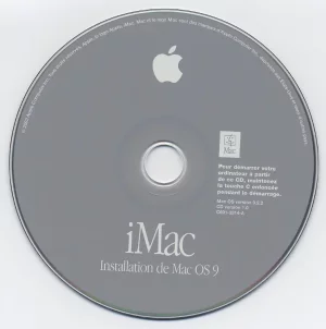

Le mieux serait de démarrer sur le CD marqué OS 9 en maintenant la touche C. Tu devrais booter sur le disque et ensuite pouvoir effacer le disque dur interne et réinstaller OS 9 correctement.

Salut Pmg63, c'est ce cdrom là qu'il aurait fallut acheter :
