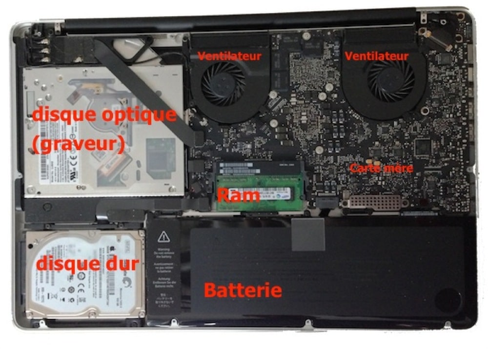

Ok, moi j'étais parti sur le cable du disque dur qui se connecte juste à côté de la RAM. Le déconnecter ne sert à rien?

Effectivement : tu peux déconnecter la nappe du HDD en la déclippant de la Carte-Mère - donc sans ôter le disque.
