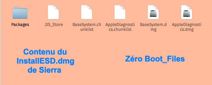

Alors voici 2 captures qui mettent les choses en lumière -->
Le contenu de l'image-disque InstallESD.dmg de «Lion» :
Le contenu de l'image-disque InstallESD.dmg de «Sierra» :
Il est impossible en restaurant le InstallESD.dmg de tout installateur ultérieur à «Mountain Lion» et qui est du même type que celui de «Sierra» illustré ci-dessus > d'obtenir un volume de clé démarrable. Par absence de boot_files : boot_loader boot.efi > cache de démarrage kernelcache (non plus que fichier d'instruction de boot com.apple.Boot.plist présent dans le dossier Library du InstallESD.dmg de «Lion» ou «Mountain Lion» --> il s'agit de l'adresse du dmg BaseSystem.dmg contenant le système à initlialiser que le boot.efi passe au kernel.
Donc l'article cité est entièrement du pipeautage par quelqu'un qui s'imaginait que : de même que 2 gouttes d'eau se ressemblent > deux InstallESD.dmg itou (allons plus loin ! et pourquoi pas aussi 2 Mac > puisqu'ils sont équitablement désignés par un même mot = "Mac" ?). Faux à partir de l'OS «Mavericks».
En l'absence d'un boot_loader boot.efi que le gestionnaire de démarrage de l'EFI puisse détecter au scan dans le volume de la clé > jamais ce volume ne sera non plus affiché comme démarrable.

La commande est :
sudo ls -A /Volumes/"OS X Install ESD"
(avec frappe en aveugle de ton mot-de-passe se session admin à la demande de password et nouvelle validation)
Résultat...
Last login: Thu Aug 17 11:09:08 on ttys000
imac-de-admin:~ Admin$ sudo ls -A /Volumes/"OS X Install ESD"
Password:
.DS_Store            BaseSystem.chunklist
.fseventsd            BaseSystem.dmg
AppleDiagnostics.chunklist    Packages
AppleDiagnostics.dmg
Tu remarques que ça correspond exactement en mode texte > à ma 2è capture du message #28 (le contenu du InstallESD.dmg de «Sierra»).
Pas plus de boot_files que de beurre en broche. Volume absolument indémarrable (et indétectable comme démarrable par le boot_manager). Fin de l'histoire.
