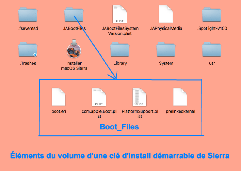

voici ce qu'il faut obtenir dans le volume-racine d'une clé d'install démarrable de «Sierra» :
Il apparaît clairement que l'application d'installation téléchargée depuis l'AppStore = Installer macOS Sierra se trouve flanquée de 4 dossiers dédiés exclusivement au démarrage de ce volume : Library > System > usr > mais surtout le dossier .IABootFiles qui recèle les 4 fichiers générateurs du démarrage :
  • le boot_loader boot.efi exécutable par l'EFI
  • le fichier PlatformSupport.plist de vérification de compatibilité du Mac
  • le fichier com.apple.Boot.plist dont le contenu est celui-ci :
    • Bloc de code:
      <?xml version="1.0" encoding="UTF-8"?>
      <!DOCTYPE plist PUBLIC "-//Apple//DTD PLIST 1.0//EN" "http://www.apple.com/DTDs/PropertyList-1.0.dtd">
      <plist version="1.0">
      <dict>
          <key>Kernel Cache</key>
          <string>/.IABootFiles/prelinkedkernel</string>
          <key>Kernel Flags</key>
          <string>container-dmg=file:///Install%20macOS%20Sierra.app/Contents/SharedSupport/InstallESD.dmg root-dmg=file:///BaseSystem.dmg</string>
      </dict>
      </plist>
    • où l'on voit avec toute la clarté requise qu'il s'agit des instructions d'action à l'adresse du boot_loader boot.efi -->
      • la valeur de chaîne associée à la clé Kernel Cache lui désigne l'adresse du cache de démarrage à charger = /.IABootFiles/prelinkedkernel
      • la valeur de chaîne associée à la clé Kernel Flags lui désigne l'adresse de l'image-disque recelant le Système Recovery OS à passer au kernel à son chargement = container-dmg=file:///Install%20 macOS%20Sierra.app/Contents/SharedSupport/InstallESD.dmg root-dmg=file:///BaseSystem.dmg --> afin que le kernel, activé, puisse monter en chaîne l'image-disque InstallESD.dmg > pour monter l'image-disque BaseSystem.dmg recelée > afin que le bloc des Extensions pré-adressées puisse être injecté > puis le processus launchd exécuté pour initialisation du Recovery OS
      • enfin on trouve le prelinkedkernel = cache de démarrage recelant un clone du code du kernel + le bloc d'adressage des kexts (extensions du noyau à injecter).
=> franchement et en bref : d'où le simple logiciel «TransMac» de gestion de volumes > seulement capable de restaurer un volume à partir d'un autre, tirerait-il le moyen de générer les 4 dossiers illustrés ci-dessus, notamment le .IABootFiles des Boot_Files ?

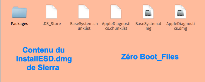

J'ai bien reçu par courrier la clé USB de webamax et j'ai pu y mettre, en autant de volumes, une série d'installateurs de macOS. Comme il n'avait pas effacé le volume créé par le logiciel «TransMac» > j'ai pu étudier la distribution existante.
«TransMac» a l'air d'un bon logiciel Windows pour Mac > en ce sens qu'il crée bien un table de partition GUID sur le disque > et un volume au format JHFS+. Son action ensuite consiste effectivement à restaurer le volume de l'image-disque InstallESD.dmg recelée dans un installateur de macOS au volume de la clé. On obtient donc une distribution conforme à celle dont j'avais donné une capture :
Ce procédé de restauration à un volume de clé du InstallESD.dmg donnait effectivement un volume démarrable avec les installateurs de «Lion» et «Mountain Lion» > car le volume de ce dmg recelait des boot_files de démarrage. Mais le volume des InstallESD.dmg des installateurs ultérieurs (à partir de «Mavericks 10.9») > ne recèlent plus de boot_files => le procédé de restauration est donc voué à ne créer qu'un volume non-démarrable.
