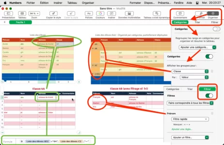

1) Tu peux avoir une formule simple qui reprend le contenu d'une autre cellule, éventuellement située dans un autre tableau, voire une autre feuille (mais pas un autre fichier !)
Ex. =A2 ou =Liste des élèves::A2
Pour ça, tu tapes = dans la cellule de destination puis tu cliques dans la cellule dont tu veux rapatrier le contenu.
2) On peut combiner ça avec une condition, p. ex. est-ce un élève de la classe 6A ?
Ex. = SI (Liste des élèves::$E2 = "6A" ; Liste des élèves::B2 ; "Rien")
Sur cette base, tu peux placer dans chaque tableau de classe une formule qui y recopie ce qui concerne les élèves de chacune.
[La formule est introduite dans une cellule puis étendue par un cliquer-glisser du petit rond jaune au milieu du cadre de sélection.]
Ici, tu as un tableau Liste des élèves dont le contenu est répercuté dans les tableaux Classe 6A, Classe 6B, etc. (Flèches en vert.)
— Pour chaque classe, il suffit de changer la condition 6A entre guillemets.​
C'est facile à mettre en place et ça a comme avantage (ou pas…*) qu'en cas de modification de la liste des élèves, elle est directement répercutée dans tous les autres tableaux.​
Inconvénient, ça génère aussi pas mal de lignes vides (voir le tableau de la classe 6A).​
Pour contrer cela, il est aisé d'utiliser le panneau latéral Organiser > Filtrer afin de masquer les rangs avec des cellules vides (ici représentées par un tiret). — Voir le tableau de la classe 6B.​
Alors, je me suis dit que tant qu'à se pencher dessus, peut-être que ce panneau Organiser pourra aussi t'aider, pour ceci ou d'autres choses…​
Pour t'aiguiller, j'ai ajouté à droite, souligné en rouge, quelques pistes d'utilisation de ces outils mésestimés.​
Il s'agit d'une manière pratique et souple de présenter un tableau lorsqu'on s'en sert (le panneau Format étant surtout utile lors de la création du tableau).​
Il faut un peu jouer avec pour voir à quel point c'est commode ! Notamment l'affichage par catégories et la possibilité de déployer ou non chacune d'elles — voir tableau Liste des élèves (bis).
L'aide intégrée est très bien faite.
Et quand on n'en a pas besoin (par exemple pour travailler sur la structure du tableau plutôt que son contenu), il suffit de désactiver le bouton à glissière pour alterner entre la présentation de base et la vue choisie.​
