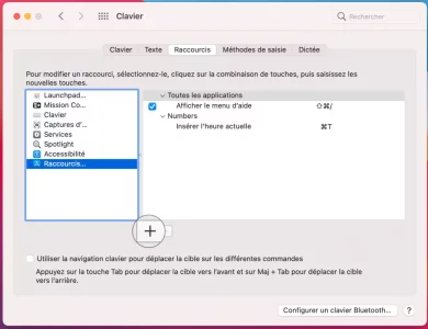

Bonjour, alors il faut :
  • Préférences Système / Clavier / Raccourcis Clavier / Raccourcis
  • En créer un nouveau avec la touche +
  • Respecter exactement le nom de la commande, puis lui attribuer la touche F5
Insérer l’heure actuelle
Merci mais sur mon Mac mini je ne peux pas ajouter de raccourci clavier (pas de touche + sur laquelle cliquer) malheureusement...
La touche "+" se trouve dans la fenêtre Raccourcis :
5wbn.webp​

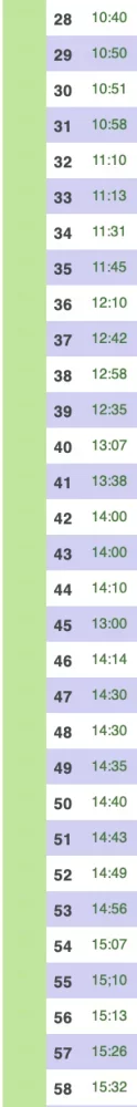

Bonjour, j'utilise au quotidien sur mon iMac un raccourci clavier dans Numbers
A chaque fois que je presse la touche F5, l'heure actuelle s'inscrit dans ma colonne C
Exemple :

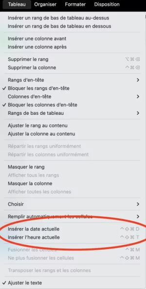

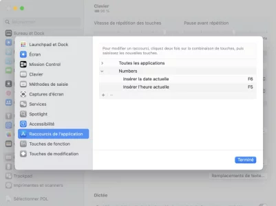

Pour arriver à ce résultat, j'avais créé ce raccourci via Réglages / Clavier / Raccourcis Clavier / Raccourcis de l'application / +
En voulant rajouter la même chose avec la date, je me suis aperçu que mon raccourci heure ne fonctionnait plus.
J'ai donc supprimé les 2 raccourcis et les ai recréé. Je sais qu'il faut écrire la commande exacte mot pour mot pour que ça fonctionne :
Insérer l'heure actuelle

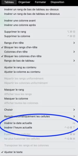

Si le raccourci de la date fonctionne, le raccourci heure n'est plus pris en compte dans Numbers.
Je m'en suis aperçu car comme vous pouvez le voir sur les captures suivantes seul le raccourci clavier de la date a été pris en compte une fois les 2 raccourcis créé

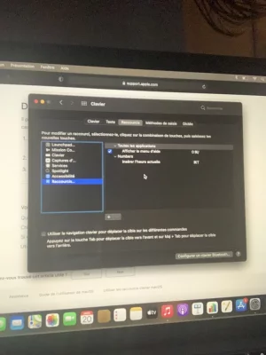

J'ai essayé de changer de combinaison de touches, mais rien n'y fait ... La combinaison de touches ne change pas dans le menu de numbers.
Y a-t-il un autre moyen d'accéder aux raccourcis depuis le Mac ?
Comment peut-on vérifier qu'il n'y a pas un problème avec l'intitulé ?
Y a-t-il un expert dans le coin qui sait comment je pourrais réparer ce raccourci que j'utilise entre 100 et 200 fois par jour
