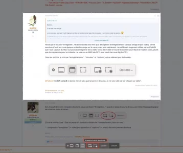

Parce que le bouton "Enregistrer", ne donne accès chez moi qu'à des options d'enregistrement statique (image et pas vidéo). Je me souviens d'avoir eu à une époque un bouton rouge sur le menu, mais plus maintenant. Je préférerais largement utiliser cet outil plutôt que l'outil Capture du Mac si je pouvais enregistrer de la vidéo. Merci de m'aider à trouver la solution pour réactiver l'option vidéo, plutôt que de me prendre pour un imbecile. Je suis sur un MBP late 2017 avec touch bar sous Big Sur 11.3.
Dans les options, je n'ai que "enregistrer dans", "minuteur" et "options", qui ne relèvent pas de la vidéo.
@Fullcrum le shift .cmd.5 ne donne rien de plus que la barre ci-dessous. Je ne vois nulle par où "cliquer sur vidéo".

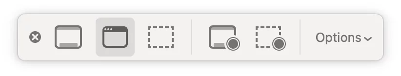

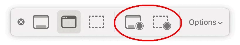

Euh, le quatrième et le cinquième boutons, ceux qui disent "Enregistrer..." quand on laisse la souris dessus, permettent l'enregistrement* de ce qui se passe à l'écran :
Ça ne te convient pas ? Que se passe-t-il lorsque tu déclenche l'enregistrement, dans ton cas ?
* : comprendre "enregistrer" (= vidéo) par opposition à "capturer" (= photo) des trois premiers boutons

Effectivement Enregistrer ouvre l'option vidéo. MAIS, il faut d'abord choisir Ecran 1 ou Ecran 2 (j'ai 2 écrans), et ce n'est pas très transparent lequel est lequel. Par ailleurs, cette option (menu déroulant Ecran 1 et Ecran 2) disparait facilement, avec l'option Enregistrer, et est souvent remplacer par Capturer.
Bref, le menu est élégant, mais la logique des options ne sont pas toujours lisibles.
Merci à tous en tout cas pour votre aide et pour votre patience (sic) !
[Edit] Et bien, je me suis trompé : choisis l'écran qui s'affiche sombre que je sélectionne l'option Ecran 1 ou Ecran 2 correspondante. C'est dans l'autre sens ! Je recommence ce soir !

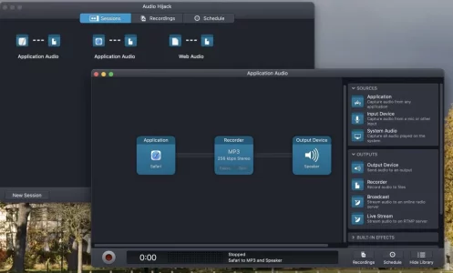

Je possède iShowU Instant.
Mais même pour des enregistrements compliqués, je n'ai jamais trouvé malgré les réglages possibles que cela enregistrait mieux que QT.

@peyret a proposer screenflow , qui est connu pour ce qu'il fait ; mais c'est un investissement.Donc, si vous pensez en faire d'autre ; prenez les outils en consequence.
je n'ai jamais apprecié la qualité de son de quik time ; rien ne vaut un bon micro ( tous les prix sont sur le marché)
si vous vous interessé a soundflower ; il existe des equivalents ( avec quelques modification selon ) =>
https://existential.audio/blackhole/
https://www.gingeraudio.com/downloadgroundcontrol
https://vb-audio.com/Cable/
https://github.com/mattingalls/Soundflower
Réactions: peyret
mokuchley
Membre d’élite
27 Août 2010
4 516
323
Je pense que Audio Hijack (au vu de ta photo) doit avoir une approche plus simple que Screenflow qui se rapproche d'un logiciel audio-video plus complexe.

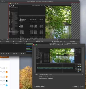

Je viens de regarder dans OBS. Et je suis parvenu à capturer n'importe quelle fenêtre d'application.
Mais mon problème sur iMac 27" retina, c'est que je ne suis jamais parvenu, quels que soient les réglages, à capturer l'ensemble de mon écran. OBS n'en prend qu'un quart environ.
Il faut donc que la dite fenêtre se trouve dans la zone d'écran vue par OBS et qu'elle ne dépasse pas de cette zone.
Ex. avec FCP X :
Sur la capture d'écran ci-après, on voit bien l'intégralité de mon écran dans les 'Propriétés de Capture de fenêtre', et par derrière on voit la zone effective de capture.
Et c'est vraiment exaspérant !
Maintenant, il y a peutêtre quelque chose que je ne parviens pas à gérer ?
