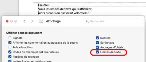

Bonjour, chaque fois que j'écris une ligne dans word, elle se retrouve encadrée. Impossible se supprimer cet encadrement qui apparait automatiquement et systématiquement à l’affichage de mes documents word. Merci de me donner la procédure à suivre pour supprimer cet encadrement automatique. Les dernières réponses vues sur le sujet sur certains forums, datent de 2018 et les menus et sous-menus évoqués pour résoudre ce problème ne correspondent plus !!

Un grand classique ! Dans les préférences de Word, onglet "Affichage", décoche la case "Limites de texte" :
Si jamais ça ne devait pas être ça, merci de donner plus de précisions sur le contexte : de quelle version de Word il est question, sur quelle version de macOS, peut-être une capture d'écran du phénomène...
