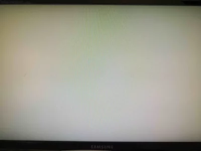

1 - Lorsque j'alume mon mac, pendant plusieurs seconde j'ai un ecran blanc qui ne charge pas :

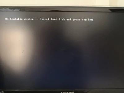

2 - Ensuite j'arrive sur un ecran noir avec ecrit " No bootable device -- insert boot disk and press any key :
A partir de la, je redémarre mon mac car a mon niveau je ne peux rien faire.

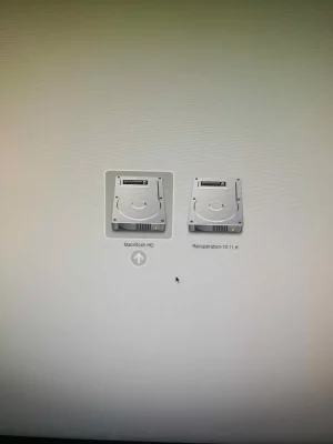

En redémarrant mon mac et en appuyant sur le bouton ALT au démarrage j'arrive ensuite sur une sélection de disque :
  • Macintosh HD (la ou se trouve mon OS, lorsque je clique dessus, j'arrive bien sur mon OS classique avec toutes mes données)
  • Récupération 10.11.6 (j'ai ceci depuis l'installation qui a buggé pour Windows)
Ce que j'aimerais, si possible, c'est de supprimé "Récupération 10.11.6" afin que lorsque j'allume mon mac, celui ci s'ouvre normalement comme avant, sans avoir besoin a chaque fois d'appuyer sur ALT au démarrage et ensuite de devoir sélectionner Macintosh HD.
C'est donc ton disque de démarrage.
Dans les Préférences Système / Démarrage, sélectionne ton disque Macintosh HD (même s'il est sélectionné, sélectionne le de nouveau). Ca va peut être régler ton problème de disque non trouvé.
C'est la partition de récupération d'El Capitan. Ne la supprime pas.
Et ton MP2009 devrait pouvoir aller jusqu'à High Sierra ;)

Merci beaucoup pour ta réponse et ta solution ! Fini d'appuyer sur ALT au démarrage :) ca fonctionne, merci beaucoup.

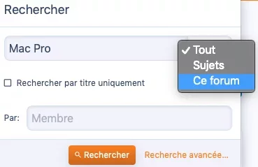

Et pour que tu saches comment j'ai fait (pour que tu puisses refaire) :
vu que ta question concerne spécifiquement l'upgrade d'un MacPro, j'ai cherche dans le sous forum des Mac de bureaux, avec le tag MacPro, tout simplement.
En image :
