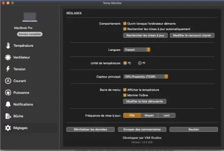

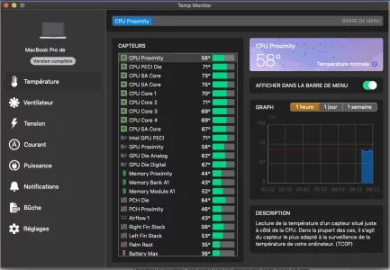

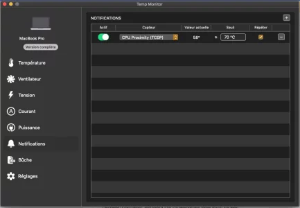

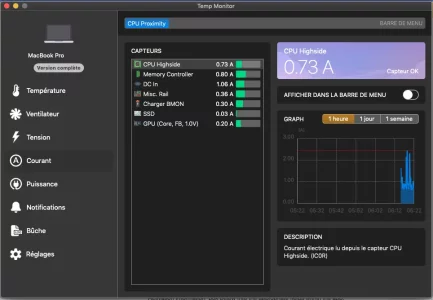

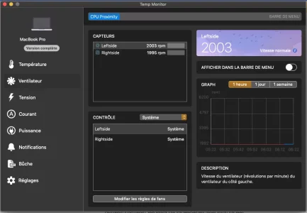

Re, je suis tombé sur TempMonitor : pour faire un suivi interne de la température avec les informations électriques.
