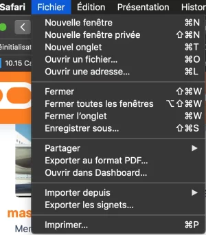

Salut
Sauvegarde tes signets dans un dossier, que tu sauvegardes également en externe ;)

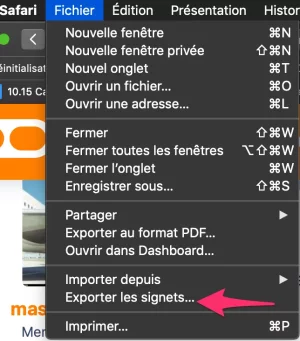

Avec la flèche c'est mieux ...

3/ Fullcrum: merci pour le conseil mais pour l instant je souhaite importer ce que j ai perdu ;) - Une fois récupéré, je pourrais exporter ar ainsi garder une sauvegarde des les signets
