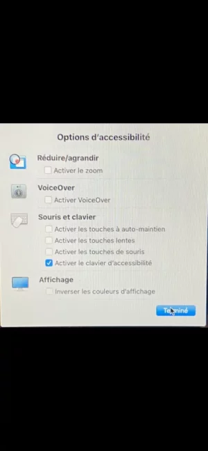

Hello
Essaie de passer par le clavier virtuel.
Tu dois l’activer sur écran de démarrage seulement (icônes de comptes de sessions)
Combine et maintien appuyé cmd+opt(alt)+F5
Merci a @Gerapp38 … son astuce aidé sur un sujet similaire
    24,5 KB · Affichages: 13
