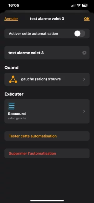

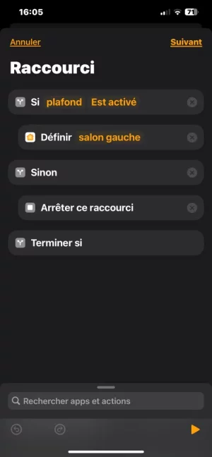

Tu as l'état de ton alarme dans HomeKit ? Parce que tu dois pouvoir faire "Si le volet s'ouvre" comme déclencheur et dans le raccourci "si l'alarme est active" "fermer volet".
Mais il y a un truc que je ne comprend pas, pourquoi ton alarme s'active-t-elle à l'ouverture des volets ? C'est volontaire ?
comme écrit plus haut, il arrive (pas souvent heureusement) , que mes enfants ouvrent le volet de leur chambre ou un autre alors que l’alarme est enclenché. Du coup l’alarme sonne.
je vais essayer ton idée avec « si le volet s’ouvre «
je viens de tester, ca fonctionne mais pas comme prévu, il lance l’automatisation des que le volet est complètement ouvert.

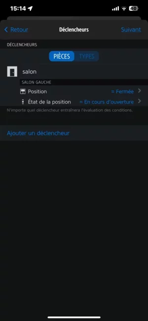

Alors je te propose une autre piste. Effectivement, "s'ouvre" dans Maison ne se déclenche en fait qu'après l'ouverture.
Essaye avec l'application gratuite Eve. Tu as accès à un déclencheur de l'état de la position, avec comme choix "En cours d'ouverture", "En cours de fermeture" et "Bloquée en position ouverte". J'ai essayé d'automatiser la fermeture lorsque le volet s'ouvre (avec "En cours d'ouverture"), mon volet s'est ouvert de 20 cm a peu près, puis s'est refermé. Donc l'action se déclenche plus tôt.

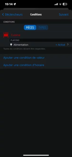

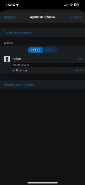

alors j’ai testé avec EVE, ça fonctionne pas mais je fais peut être une ânerie dans le script.
oui il appuie sur le bouton de la commande mais elle a exactement le même rôle que le switch de l’application maison
    45,3 KB · Affichages: 5
    44,3 KB · Affichages: 5
    33,8 KB · Affichages: 2
Voila ça fonctionne, mais je dois mettre 1% en ouverture au lieu de fermer.
