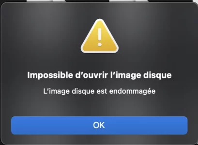

J'ai besoin d'ouvrir de vieilles images disques en .img que j'avais créées il y a pas loin de 20 ans, sans doute sur un iMac DV SE sous OS9 ou un PowerMacG5 sous OSX Panther.
Sauf que là, sur un MBP16" flambant neuf sous Monterey, j'ai ce message suite à un double-clic dans le Finder, quelle que soit l'.img que je sélectionne :
Impossible d'ouvrir l'image disque
L'image disque est endommagée
Le libellé du message indique bien qu'OSX a reconnu que c'est bien une image disque.
Si je passe par Utilitaire de Disque / Ouvrir une image, il reconnait bien aussi que c'est une image mais n'affiche aucun message et n'ouvre pas l'.img.
Je ne pense pas que Monterey soit en cause, cela fait pareil sur mon vieux MBA13" sous Yosemite.
Malheureusement, je n'ai plus de Mac avec OS9 ou OSX Panther dessus. Qq'un connaîtrait un moyen d'ouvrir une .img sur un Mac récent ?
Thx

Il faudrait savoir quel système de fichiers tu as utilisé lors de la création de ton image disque.
Le HFS (tout court, pas le HFS+ ou Mac OS étendu) n'est plus supporté depuis Catalina (si j'ai bonne mémoire).
Une brève recherche (HFS + Catalina) donne par exemple ceci comme moyen de contournement :

C'est vieux, ça devait être du HFS.
Je vais essayer avec le lien que tu as donné.

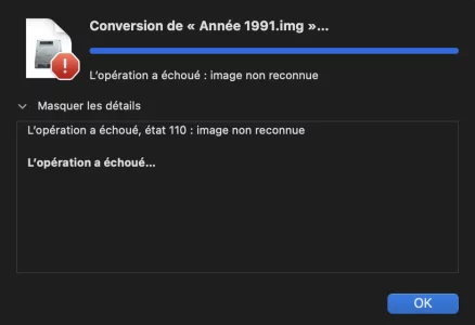

#gkat : tu n'as pas des messages plus explicites dans la console ?
Bonne idée : essayé à l'instant -> image disque non reconnue :(
Non reconnue à la sélection de l'image disque ou à la conversion ?
Si c'est à la conversion, essaie de sélectionner "Lecture seule" comme format d'image.

Lors de la sélection, DiskUtility reconnait bien que c'est une image disque. C'est à la conversion que j'ai le message suivant, même avec "Lecture seule"
