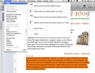

Insérer des pages
Dans ton document dit de Mise en page, tu as le choix d'insérer :
— soit une page dite de texte (c:à-d. déjà munie d'une zone de texte qui remplit tout l'espace entre les marges) ;
soit une page de modèle, avec des images fictives et des zones de texte prédéfinies ;
— soit une page vierge, dans laquelle tu inséreras à ton idée des images, des zones de texte, etc. de la taille et à l'emplacement que tu veux.

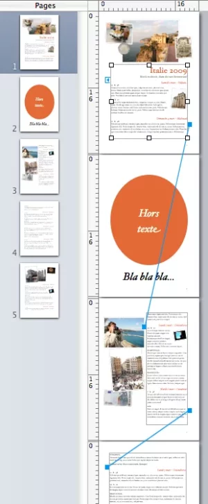

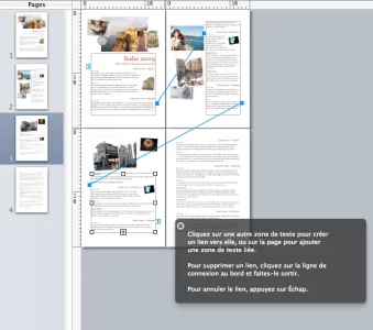

Pour pallier cela, on peut lier plusieurs blocs de texte :
Si je veux continuer sur une autre page le paragraphe en orange ci-dessus, je vais dans le menu Insertion > Pages et je crée une nouvelle page, avec une zone de texte.
Ensuite je reviens à ma page précédente et je clique, en bas à droite du bloc, sur le petit bouton carré avec un triangle vers la droite ▶, puis je clique dans le bloc où je veux voir la suite de mon texte. Une ligne bleue oblique apparaît entre les deux blocs que j'ai liés.
Ainsi le contenu excédentaire du premier bloc se poursuivra dans le deuxième ; et je continue ainsi de page en page.
(Ici, il me reste à cliquer dans la zone de texte de la page 4, à droite. On voit le petit + dans son carré, qui indique qu'il reste du texte en excès page 3. J'ai cliqué dans le triangle bleu mais la capture d'écran n'affiche pas le pointeur.)
Ça permet par exemple de commencer un article en première page de magazine et de le continuer en page 3 après la pub. Mais c'est aussi ce qu'on emploiera pour le texte principal du livre.​

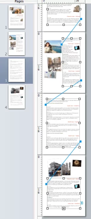

Maintenant, une fois qu'on a des pages ainsi liées, que se passe-t-il si je veux les réorganiser ?
Imaginons que j'aie envie d'avoir les dernières photos en dernière page et la page pleine de texte avant.
Dans la colonne des vignettes à gauche, j'ai donc déplacé ce qui était la page 4 (celle avec juste du texte) en 3e position :

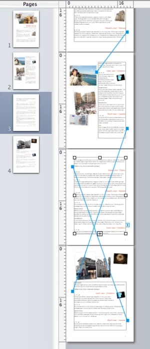

Résultat : mon texte est tout désorganisé !
Pour lire la suite du texte en bas à droite de la page 2, je dois aller en page 4 avant de remonter en page 3… Pas du tout ce que je veux.
Par contre, je suis content de voir en page 4 les photos de Florence.
Comment résoudre cela ?
En supprimant temporairement les liens entre blocs (de préférence avant de réorganiser les pages), puis en les rétablissant dans l'ordre résultant de la réorganisation des pages (avec leurs zones de texte et images qui sont restées en place).

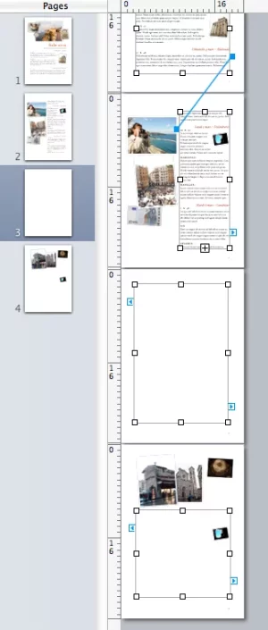

Pour supprimer un lien entre deux zones de texte, il suffit de cliquer sur une des poignées bleues et de tirer jusqu'en dehors de la page : le curseur se transforme en nuage et quand on relâche le clic, un petit bruit pffuiitt illustre la disparition du lien (comme quand on glisse une icône hors du dock dans le Finder).
Les blocs texte des pages 3 et 4 sont « déliés ».
Ensuite, on peut déplacer les pages confortablement et en quelques clics faire à nouveau fluer le texte dans son nouveau chemin.
Tout est en ordre ! Le texte se suit et j'ai mes photos en page 4.
Enfin, si je veux une page avec des hors-texte (p. ex. une page d'explication contextuelle ou une carte géographique générale), je la crée et la déplace où je veux, son texte restera autonome tant qu'il n'est pas lié à d'autres zones de texte.
