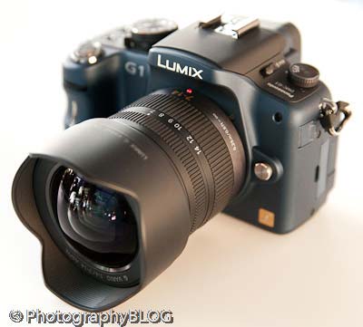

un grand angle 7-14 mm est aussi proposé comme prévu:
mais il ne dispose pas de stabilisation
_Maximum aperture F4.0
_Minimum aperture F22
_Minimum focus 0.25m
_Weight 300 g
_Dimensions 70mm diameter x 83mm
