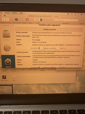

voici le rapport demandé:https://pastebin.com/PedjMhwA
Dois-je supprimer les fichiers qu’il indique comme potentiellement malveillants ?
Il y en a 7 comme ça

Tu n’as pas de logiciels dangereux au sens premier du terme.
Tu as seulement des éléments à risques comme bitTorrent ou java si les téléchargements sont faits sur des sites douteux ou si l’utilisation est peu précautionneuse pour être politiquement correct.
De plus bitTorrent est toujours engagé. Ce qui peut être une source de ralentissement. A toi de voir le rapport risques/ton utilisation
Attends l’avis des spécialistes
Entre ce que tu dis et ce que raconte Etrecheck il y a une grosse différence de vérité.
Tout est ouvert/engagé par des Agents ou Deamon Launch qui te bouffent toute la bande passante. Alors oui tu es bien connecté mais il doit y avoir un gros goulot d'étranglement qui fait que tout ton environnement rame.
Coupe la communication à internet et vois dans un premier temps si c'est mieux au niveau de l'ouverture de tes applications et roue multicolore, idem avec un reboot sans échec/extension.
Si je peux me permettre, ton ordinateur est aussi "dégueulasse" d'extérieur que d'intérieur avec des orphelins qu'etrecheck te conseille d'ailleurs de nettoyer.
Heureusement que tu ne télécharges, ne visionnes (popcorn engagé) des vidéos en streaming via des peer to peer etc... "jamais". Alors comment expliquer que tout est engagé pour cette utilisation ?
Ton utilisation actuelle ou passée est l'expression même de la loi de Murphy ;)

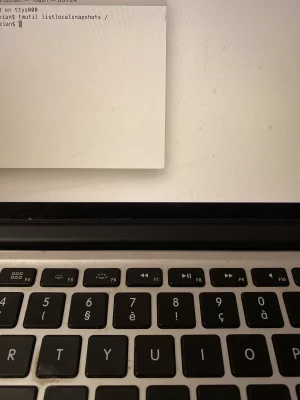

Enfin, si tu n’as pas de clone à jour et que ton OS est bien Mojave, vas dans le Terminal (Launchpad > Utilitaires ou Autres selon version) > Terminal
Et tapes
tmutil listlocalsnapshots /
Postes les résultats.
Si tu as un snapshot d’avant le problème tu peux éventuellement tenter de redémarrer dessus.

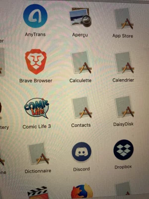

Update: la situation s’est encore détériorée. A présent, la plupart de mes icônes d’app sont remplacées par ce symbole...

J’ai entré la commande dans le terminal mais rien ne se passe...
