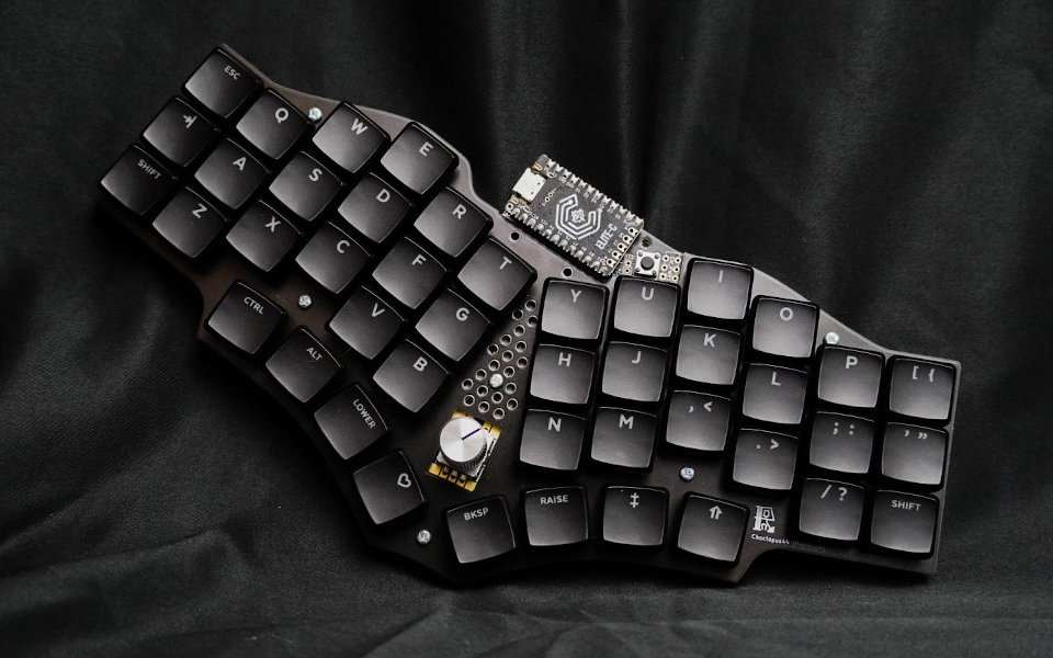

Un exemple de clavier DIY facile à transporter dans son cartable : le Choctopus44
