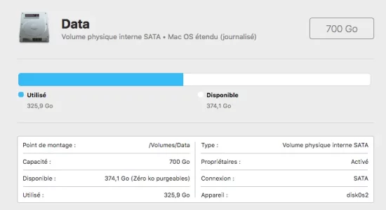

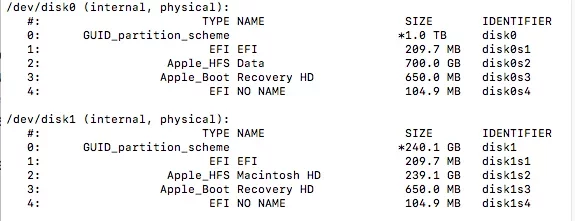

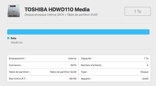

Je pense que vous avez lu le titre et je vais mieux m'exprimer ici. J'ai récemment voulu installer Windows sur mon iMac de 2010 (cela n'a pas marché mais ce n'est pas le problème), après cela je n'arrivais plus à revenir à 1 seule partition sur mon 2e disque dur de 1 To (qui me sert pour stocker mes documents, photos etc..) ce qui fait que j'ai cherché et trouvé une commande du genre "diskutil erasevolume free space" et au final cela m'a carrément fait disparaitre 300 Go (taille de la partition créée pour windows) sur les 1 To, ce qui me laisse avec un disque dur reconnu comme 1 To mais avec seulement 700 Go exploitables.
J'aimerais savoir comment faire pour récupérer cette partition (si cela est possible bien sûr).

Tu ne peux rattraper les Go de ton volume supprimé que si les blocs de ce dernier sont situés après ceux du volume restant.
En résumé, on rattrape vers le bas mais jamais vers le haut à cause du premier bloc du volume restant ou super bloc qui est indeplaçable.
Donc puisque tu as supprimé le volume tu peux tenter de réaffecter les blocs dans les limites ci dessus
diskutil resizeVolume disk0s2 0b
Si la commande ne fonctionne pas, tu n’as comme solution que de recréer ce volume ou transférer tes données pour tout reformater

Bonjour Skillzar
Je complète ici l'instruction d'izel mor :coucou:. Il faut d'abord supprimer le partition résiduelle disk0s4 (type EFI > volume NO NAME non monté par défaut)> car elle bloque la possibilité de récupérer l'espace libre vraisemblablement situé en queue de disque.
- passe la commande (copier-coller) :​
diskutil eraseVolume free null disk0s4 ; diskutil resizeVolume disk0s2 0b ; diskutil list
  • la commande supprime la partition NO NAME > récupère son espace à la partition Data > réaffiche le tableau des disques
Poste le retour complet de la commande en copier-coller > en veillant à faire le coller dans un Bloc de code (c'est plus lisible !) par le procédé suivant -->
- en bas de cette page des forums MacGé => utilise le menu ...▾ (à droite du smiley souriant) dans la barre de menus au-dessus du champ de saisie d'un message > sous-menu : </> Bloc de code => tu fais ton coller dans la fenêtre de code et Continuer.
Note : 0b (zéro byte) en final d'une commande de récupération d'espace est compris ainsi : "récupérer tout l'espace libre disponible en-dessous jusqu'à épuisement du dernier byte". Cette valeur "indéfinie" est toujours préférable à une valeur fixe => laquelle ne saurait comptabiliser combien exactement de blocs d'espace libre sont récupérables.
