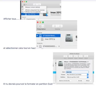

Il te faut faire un Clone de ton Système actuel qui te servira de parachute ...
Faire une clé d'installation ==> suivre Clé Bootable ( ma signature )
Une fois fait, redémarre ton Mac avec Alt en foncé jusqu'au Boot, et démarre sur ta clé.
Puis formatage du disque avec Utilitaires de disque : Mac étendu journalisé non sensible à la casse GUID
Quite Utilitaires de disque avec un : CMD + q(Q) => réinstaller OSX/macOS
