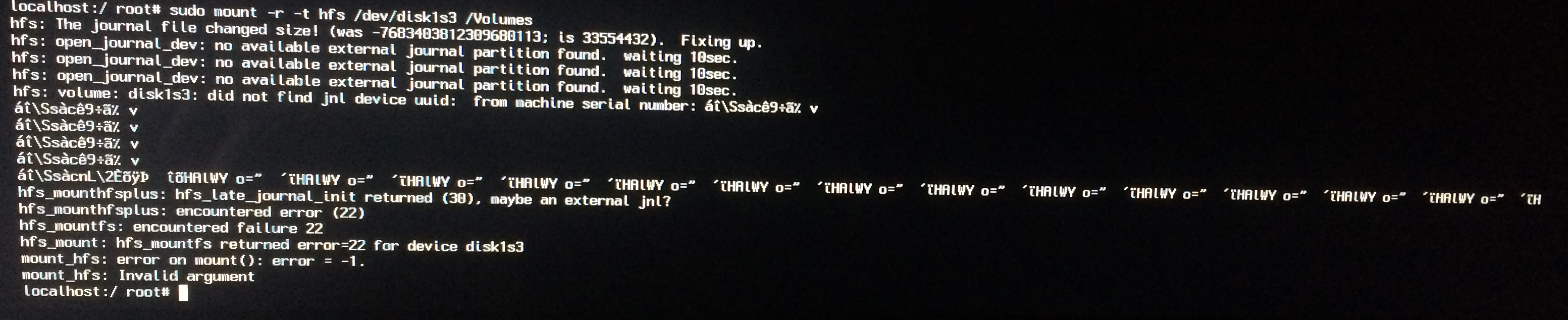

j'ai fait la tentative via le mode single user,
pas vraiment concluant :-(
Pourtant il y a eu un réel effort de fait...
Tu peux quitter le Single User via la commande :
reboot
  • au cas où ce n'est pas déjà fait.
- je ne peux plus rien faire. Seul logiciel de récupération de données pourrait récupérer des fichiers sur la partition.
