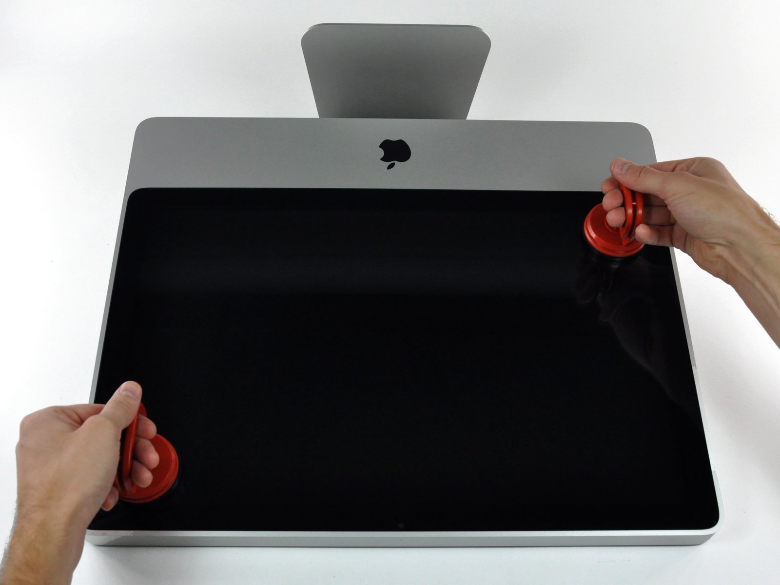

Pour un tuto de démontage > va au site iFixit > Mac > et navigue à ton modèle d'iMac.
Ton SSD doit aller : pour des Mac anciens > pas la peine de chercher à acheter le dernier cri du SSD. Par contre > il faudra le paramétrer "Mac" : table de partition GUID pour le disque et format Mac OS étendu (journalisé) pour le volume.
Oué j'ai pas pensé, j'ai repris le lien que tu avais donné pour changer la RAM, j'suis retombé sur le modèle en question, et le process m'a un peu refroidi ^^
https://d3nevzfk7ii3be.cloudfront.net/igi/brspUaXYZhvWBhIu.huge
Ca n'a pas l'air simple quand même, sachant qu'après au mieux faut "juste" changer le disque dur, au pire, ça vient d'autre chose qui fait que ça ne détecte plus le HDD =/
