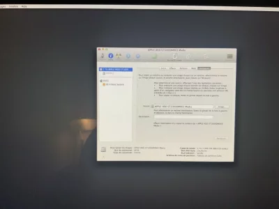

Après avoir cherché sur le net les procédures possibles pour pas déranger pour rien les gens, j’ai récupéré l’utilitaire de disque et je me retrouve avec l’impossibilité de recharger OSX (ou ultérieur) car aucun disque n’apparaît lorsque je tente la démarche...
Dans l’utilitaire de disque j’ai bien un Apple HDD ST qui apparaît et en dessous un disk 1 avec OS X base system qui apparaît lui aussi. Mais celui-co ne m’est pas proposé lorsqu’il s’agit d’installer OSX sur un disque...
j’ai vérifià « OSX base et celui ci « semble être en bon état ». j’ai vérifier le Apple HDD ST et j’ai simplement les informations « verification et réparation de la carte de partition pour Apple HDD ST1000DM003 MÉDIA qui apparaît sans plus d’information.

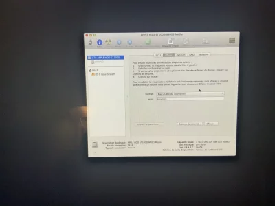

Donc depuis la sélection Apple HDD je dois juste effacer comme sur la photo ? Heureux d’échanger avec quelqu’un en tout cas la pression retombe un peu…
Faut il que je rajoute un nom spécifique ou cela n‘a pas d’importance et je peux me lancer ( à partir de l‘étape sur la photo) ? J’attends presque votre confirmation avec la pression d’un jeune qui s’apprête à faire sa demande en mariage au beau père…
À la place de sans titre, tu peux y mettre ce que tu veux comme les prénom et nom de ton fils.

Tu mets un nouveau nom et tu fais effacer.

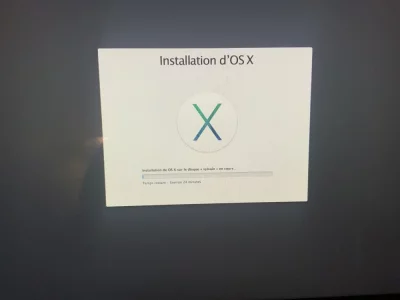

Franchement merci, OS X est en train d’être téléchargé sur le nouveau disque. Je garde l’adresse de ce forum et si je peux aider quelqu’un en ce qui concerne l’écriture (web ou autre) pour participer ce sera avec plaisir… j’aime pas trop venir, obtenir et repartir comme un voleur…
